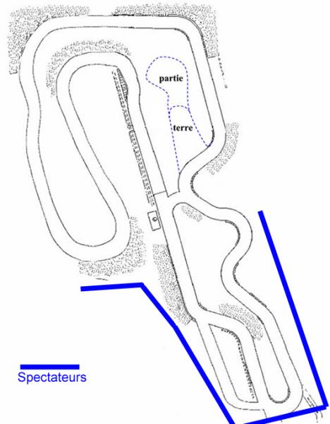

Bonjour à tous
Je cherche des conseils de sonrisation professionel pour un show motorsport sur un circuit. le contrat est signé. cela va etre une grosse journée avec un champion du monde. (pour ne pas le nommé Sébastien LOEB)
Merci d\'avance
Plan du circuit :
Merci d\'avance
Plan du circuit :
geposted Thu 12 May 11 @ 9:12 am
Je pense que seul ebe42 pourra vous renseigner, cependant il y a un détail à prendre en compte, le vent, voir le sens du vent. A voir aussi si il y a des tribunes ou ce n'est qu'en plein air, permet de voir si le son sera légèrement retenu par les tribunes ...
Il faudrait donner une estimation de l'aire des spectateurs (à chaque coude en bleu sur votre schéma par exemple) afin de savoir quelles enceintes (puissance) mettre à chaque endroit...
Déjà une chose de sur, les enceintes seront à l'opposé du circuit, direction spectateurs car le bruit des voitures sera supérieur à la sono, mais là tout dépend si il y a des tribunes...
Ce qu'il faudrait sur votre schéma serait une échelle (dimension, 1cm=?) pour donner une approximation ou le plus simple donner une image avec google earth
geposted Thu 12 May 11 @ 9:18 am
C'est un truc sérieux? Car franchement ca fait un peu peur, on dirait que tu ne sais pas où tu va!
Comme dit, il faut savoir ce que tu as comme matériel, et l'echelle du plan.
En tout cas sur des événements du même type je sors mini 12 arcs clustés en hauteur, et un kit enceinte pour déboucher tous les premiers rangs.

geposted Thu 12 May 11 @ 10:04 am
Il y a deux approche professionnelles possibles pour un tel projet.
1- Premier cas de figure:
Avec une diffusion type "public adress" dont les HP sont prévus pour ce genre de prestation, implantés sur la zone public afin de rétransmettre la bonne parole.
Oui, en général, il y a plus de message parole que musicaux pendant la course.
Il y a plusieurs marques ayant les HP correspondants à tes besoins comme Bouyer, Rondson, Toa, etc...
Ces HP se montent sur des candelabres et sont cablés en série avec un ampli ligne 100 volts.
Certains modèles peuvent travailler jusqu'a 25m sans rappel.
Il peut y avoir plusieurs zones incluants des niveaux sonores différents si dès l'origine du câblage il est prévu plusieurs amplis (1 par zone bien sur).
Généralement, il y a une scène avec podium pour la remise de prix en fin de course.
Pour cet espace, une vrai sonorisation lourde sera à mettre en place.
L'idéal serait qu'elle soit sur une base line array. Ainsi, pas de rappel sur la zone et une portée de 200m facilement accéssible pour 2 grappes de 12 boites par côté type DV Dosc ou Vertec, X array, ... du moment que c'est monté sur une grue de levage classique.
2- Deusième cas de figure:
Tu as une enveloppe plus grande que pour la proposition précédente et là tu travails sur une base de minis line array constitués de 3 boites posées au sol en bordure de parcours.
Cette technique est utilisés dans les stades pour renforcer les premiers rangs de spectateurs.
Tu prévoies donc des lots de 3 line arrays posés au sol tous les 40m sur l'ensemble du parcours.
C'est clair que le budget va rimper sévèrement mais la qualité sera toute autre aussi.
Pour la partie scène avec podium pour la remise de prix en fin de course je préconise toujours le même schéma que dans l'autre formule.
La seule différence est dans la manière de traiter la sonorisation propre à la course.
Pour la régie, je conseil une console avec plusieurs sorties pour gérer indépendament depuis la console et pas depuis les amplis pour les niveaux de chaques zones. Par exemple avec une console Yamaha 01V96, tu disposes de 8 aux, 8 bus et 1 master stéréo.
Il s'agit d'un gros projet en terme financier mais il est possible de faire plus light. Le seul truc est que le rendu ne sera plus adapté à la dimension de l'évènement et qu'on peut te le reprocher.
IL y a toujours moyens de mettre des enceintes amplifiées régulièrement sur le parcours et une sono plus musclée mais traditionnelle pour le côté podium mais ça ne joue pas dans la même cour du tout.
Bien sur tout n'est qu'une histoire de financement...
Dans tous les cas il faudra faire extrèmeent attention à l'aspect sécurisation du câblage et du matériel pour qu'il n'y ai pas d'accident. Il y a du public de partout sur une telle manifestation. Il faut être très vigilent.
a+

geposted Thu 12 May 11 @ 10:11 am
Salut...
La il y a un truc qui m'échappe.
Pour signer un contrat, tu as du faire un devis.
Pour faire un devis, il a fallut avoir une liste materiel.
Et pour établir un liste materiel, il a fallu savoir les besoins technique (S'est la que tu demande conseil).
Et la tu prends le soucie a l'envers.
Tu signe un contrat et demande des infos.
Imaginons que tu ai signé ce cotrat a 500 Euros. Et bien si tu ne possède pas le matos, au niveau loc, tu va t'en tirer pour bien plus.
Donne plus d'infos.
Salutations, G'Claire
Donne plus d'infos.
geposted Thu 12 May 11 @ 11:48 am
Pour ma part, je pense comme Mika, en extérieur, si tu veux un rendu assez homogène sur une grande surface, rien de mieux que du line array...
Et j'avoue que gclaire a raison, je vois pas comment tu t'es débrouillé, à moins que tu fasses ça gracieusement. Parce que pour sonoriser un truc pareil, si tu veux bien faire ton travail, il faut plusieurs treuils avec système line array (au moins 2 en façade quoi) avec éventuellement des rappels au sol (sur pied bien sûr). Rien que le montage nécessite un certain savoir faire, sans parler du réglage...
Et c'est sans compter que la location d'un tel système va te coûter un bras, sans compter la location éventuelle du véhicule pour déplacer le tout si tu n'en as pas (tout est en flight et ça prend beaucoup de place).
Bref, je comprends pas tout sur ta façon de procéder.
Ceci dit, si tu n'as jamais mixé sur du line array (Electrovoice, John Meyer...) et que tu as l'occasion, n'hésite pas, tu verras tu vas planer. ;)

geposted Fri 13 May 11 @ 4:10 am
Bonjour
je sonorise le circuit de la vallée depuis 7 ans (super motard + show motorsport) en ligne 100 volts.
mais cette année je voudrais gagner en qualité et en niveau sonore. pou cela je pensais utilisé mes 10 Mackie SRM 450 V1(400w rms équipé en RCF) avec mon systeme Hf.
ebbe42 = vous en pensez quoi ?
j'ai déjà sonorisé S. Loeb en 2009 au meme endroit en ligne 100 volts (28 projecteurs de son Rondson 30W)
voir le site = http://www.sebastienloeb.com/index.php?option=com_content&task=blogcategory&id=44&idcontent=559&Itemid=60
Pour les fans de Sébastien LOEB je vous donne la date : 10 juillet 2011 circuit de la Vallée 70000 Charmoille

je n'ai pas de plan a l'echelle - il n'y a pas de tribunes - c'est une piste de karting les spectateurs sont debout dans les champs - le nombre de personnes attendu environ (sur la journée) 10 000 (en 2009 il était 6 000)
Voila dur dur la sono.
(voir photos sur le site de S. Loeb)

Le rendement est maxi de 130db soit un niveau moyen de 124db réel permanent.
La référence d'écoute définie par la législation est de maxi 106 db permanent sur la zone d'écoute du public.
Si je considère le niveau moyen de l'enceinte (ce qui est son niveau de travail normal vu que la membrane débat encore c'est donc bien qu'elle à toujours un peu de marge de fonctionnement), ça nous ramène la portée d'une enceinte Mackie à seulement 8 mètres pour obtenir ces fameux 106db. Au delà le niveau sera plus faible.
Comme le montage de l'enceinte n'est pas de type coaxial et que ce ne sont pas non plus des larges bandes le rendu sera de moindre qualité à un système Bose que je critique moi aussi pour ses qualités sonore mais jamais en terme de porté du message parole.
La seul relation que je fais avec un line array pour Bose c'est au niveau de l'atténuation en fonction de la distance. Bien sur que la pression et la bande passante n'est pas la même.
Mais comparativement à une enceinte de public adresse la Bose lui est, il me semble, un crant supérieur en terme de portée, bande passante et dispertion.
En même temps ton projet semble déjà négocié en terme d'engagement.
Pour faire évoluer ta config antécédente, il est vrai que les mackie en complément des Rondson seraient bien venu.
Ce serait mieux mais pas non plus une révolution pour ton client mais d'un autre côté, possédant le matériel, ça ne te coute rien de plus sinon du temps et de l'organisation que tu sembles avoir et maitriser.
Donc Banco!
Je suis content d'avoir partagé avec toi des idées pour ton projet sur ce forum.
L'échange de culture et de façon de penser fait évoluer.
Connaissant aussi les contraintes budgétaires des clients pour avoir un marché, je pratique aussi ce qui s'appel faire des compromis.

Merci pour tes ebe42
Possédant les matériel sité je vais essayé de faire un compromis avec. Mes rondson sont des 165trc donc de pas trop mauvaise qualité sonore.
Pour moi mon seul probleme à chaque fois que je vais sur ce circuit - c'est de les placés assez haute car etant dans un champs et n'ayant pas de poteaux pour les fixés.
Les Mackie vont etre sur des pieds a manivelle à environ 2,50 metres de haut.
Encore merci.
