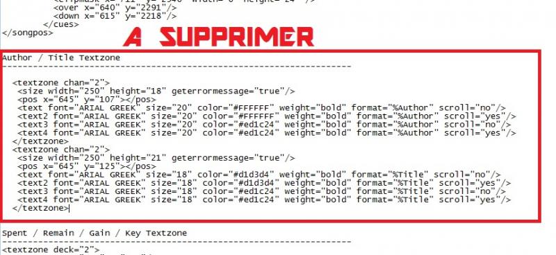

          Sinon tout simple !
Tu modifie le XML de ta SKIN ou (par sécurité tu renomme ta skin avec un autre nom)
et tu supprime ceci :
Author / Title Textzone
       geposted Wed 01 Jun 11 @ 1:51 pm
          Oui c'est un solution de supprimer les codes du Fichier XML, mais si on pouvait trouver le code pour masquer le titre, artiste, cela aurait été mieux, même si on pouvait clic sur les titre, artiste, etc.. dans les decks

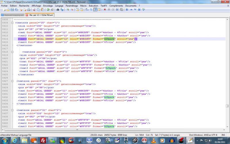

          Ok les gars,
Moi j'ai trouver une autre solution, aulieu de supprimer.
DJSpark peut marquer dans le fichier XML DJSpark a la place de %Author et quand il clic sur le titre etc.. dans le deck, ce sera DJSpark qui va être afficher dans le deck
DJSpark est souligner en vert dans le fichier XML
Voila l'exemple, avec le skin Mix Lab V3.1 : http://fr.virtualdj.com/addons/4024/Mix_Lab.html
Le titre (Kim - mon ami) à été charger dans les deux decks, et affiche DJSpark quand on clic sur l'affichage du titre dans le deck.

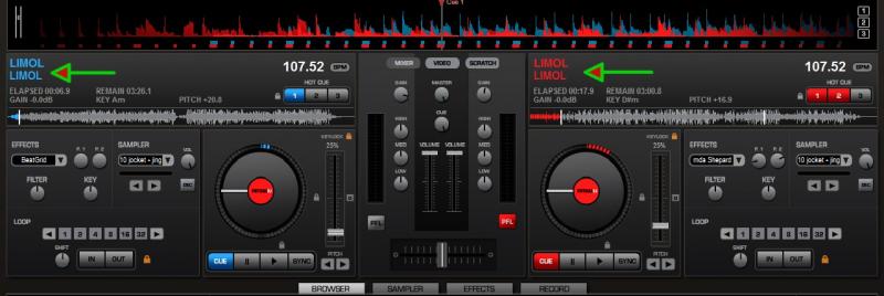

       geposted Wed 01 Jun 11 @ 3:16 pm
          Avec le Skin par défaut de la version 7.0.4 fonctionne aussi très en remplaçant %Author par un (Nom) dans le fichier XML
Ex: LIMOL
Pour le DECK 1
<textzone chan="1">
<size width="380" height="18" geterrormessage="true"/>
<pos x="15" y="107"></pos>
<text font="ARIAL GREEK" size="20" color="#FFFFFF" weight="bold" format="%Author" scroll="no"/>
<text2 font="ARIAL GREEK" size="20" color="#FFFFFF" weight="bold" format="%Author" scroll="yes"/>
<text3 font="ARIAL GREEK" size="20" color="#28acff" weight="bold" format="LIMOL" scroll="no"/>
<text4 font="ARIAL GREEK" size="20" color="#28acff" weight="bold" format="%Author" scroll="yes"/>
</textzone>
<textzone chan="1">
<size width="380" height="21" geterrormessage="true"/>
<pos x="15" y="125"></pos>
<text font="ARIAL GREEK" size="18" color="#d1d3d4" weight="bold" format="%Title" scroll="no"/>
<text2 font="ARIAL GREEK" size="18" color="#d1d3d4" weight="bold" format="%Title" scroll="yes"/>
<text3 font="ARIAL GREEK" size="18" color="#28acff" weight="bold" format="LIMOL" scroll="no"/>
<text4 font="ARIAL GREEK" size="18" color="#28acff" weight="bold" format="%Title" scroll="yes"/>
</textzone>
Pour le DECK 2
<textzone chan="2">
<pos x="773" y="107"></pos>
<text3 font="ARIAL GREEK" size="20" color="#ed1c24" weight="bold" format="LIMOL" scroll="no"/>
<text4 font="ARIAL GREEK" size="20" color="#ed1c24" weight="bold" format="%Author" scroll="yes"/>
</textzone>
<textzone chan="2">
<pos x="773" y="125"></pos>
<text3 font="ARIAL GREEK" size="18" color="#ed1c24" weight="bold" format="LIMOL" scroll="no"/>
<text4 font="ARIAL GREEK" size="18" color="#ed1c24" weight="bold" format="%Title" scroll="yes"/>
</textzone>
</textzone>
<textzone chan="2">
</textzone>

          Alors merci à tous de vos réponses, je suis très reconnaissant de cette participation à mon Topic.
Juste pour répondre personnellement à quelques remarques:
- Tout d'abord concernant les applis qui reconnaissent les sons comme on en connais tous sur les téléphone mobile, JMF (Je crois que c'est toi qui en a parler) croit moi, je te met au défi que des fois j'ai des edits et des remix's que n'importe quelle application ne trouvera jamais dans ses bases de données. Tous les edits / Remix de croocklyn clan, des packs achetés à droites à gauche, introuvables sur ces applis.
- Je crois que c'est JMF encore, mon soucis n'est pas qu'on me pique les morceaux lol, personne ne branche quoi que ce soit à mon Mac mais juste les titres des morceaux, car je sais qu'en fouillant bien, aujourd'hui on trouve (Achat légal ou téléchargement)
- Pour Gribouillon: Avec tout le respect que j'ai pour toi mon ami, moi aussi je suis pas spécialement joyeux quand des gens sont dans la cabine, mais y'a des gens qui ont des passes droit et c'est comme ca, des amis, des proches ou quoi du DA de la boite, du patron ou de mon Manager, ils sont là et ce sont en général des gens de confiances qui ne risquent rien niveau matos. Et puis quand bien même mon mac est sur protégé, et qu'un mec bousille le matos avec de l'alcool, je m'en fout. C'est pas mon matos dans un club, donc pas ma responsabilité.
Après, pour ton cas, je comprends que tu es ton mot à dire 1) Car peut être qu'en suisse les clubs c'est différent, 2) car ouais tu ramène ta console ou quoi là où tu joues.
- TonTon Tigrou, I See U, une fois de plus les vrais savent, tu me comprends dans ma démarche et en effet réduire la fenêtre serait une solution. Mais comme tu le sais, et je sais que tu vas encore être étonné mais en TimeCode je suis en Mode RELATIVE j'utilise donc beaucoup de fonction du logiciel lors d'un mix. Cue's, Loops etc... Et donc impossible à faire avec la fenêtre réduite....
- Enfin, Merci à Limol (Qui a fait limite un Tuto parfait lool) et à tous ceux qui ont réfléchis à des modifications de codes dans la skin, c'est cool mais pas pratique je voudrais un simple raccourci clavier qui permette l'affichage ou non du Titre et Artiste comme d'autres soft sont capable de le faire.
Je croyais vraiment qu'une commande existait mais apparemment non.... Et c'est bien dommage.
Merci encore à tous,
Peace.
