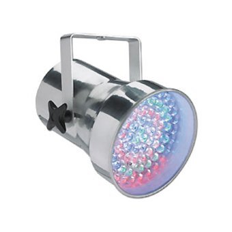

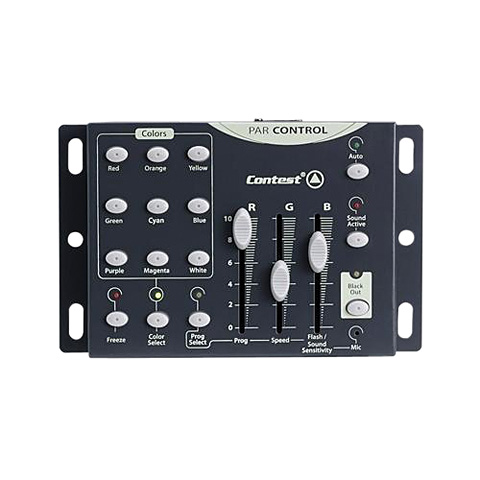

en dmx j\\\'utilise juste 5 par a led de contest et le par control de contest ,
jamais de bugs avec 5 cables xlr 2.5m et 1 de 10m
si il y a des bugs cela n\\\'abime pas les par a led , il faut juste metre un boitier dmx ou racheter des cables dmx
