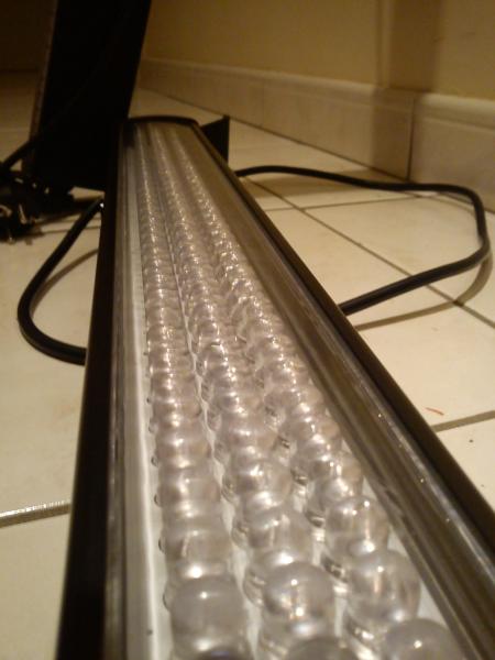

je possède 2 LEDs bars, lightmaxx
un contrôleur DMX
bien que j'ai cherché le mode d'emploi de la table DMX, j'avoue que son utilisation demeure un mystère!
J'arrive tout juste à utiliser le mode "BLACK OUT" pour le reste si qq1 possède ce genre de table
j'aimerais savoir comment l'utiliser le plus simplement possible, un peu à la manière d'un contrôleur basique
http://www.musicstore.de/is-bin/INTERSHOP.enfinity/WFS/MusicStore-MusicStoreShop-Site/fr_FR/-/BEF/ViewProductDetail-Start?ProductRef=LIG0003975-000@MusicStore-MusicStoreShop
merci d'avance
un contrôleur DMX
merci d'avance

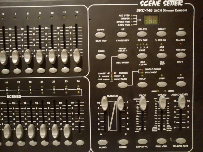

y faut surtout mettre le fade sur 0, sinon chaque manip va prendre deux plombe :)
et mettre le setting des led sur 1, sur ta photo il est en 32
le dernion "fonction" devrait servir à enclanché le mode dmx ou automatique.
DanyDj
DanyDj
geposted Mon 06 Jun 11 @ 3:38 pm
C'est un jeux d'orgues , donc un peu plus complexe a utiliser qu'un simple contrôleur , Mais les possibilités sont toutes autres ....
Tout d'abord , vérifier l'adressage de la Bar led ,
Sur la photo on foit que le dipswitch 16 et On , ce qui correspond au canal 32 du jeux d'orgues.
ensuite vérifiez sur combien de canaux fonctionne la bar led ?
Par exemple :
Canal 1 : dimmer
canal 2 : rouge
canal 3 : bleu
canal 4 : vert
canal 5 : color fading
canal 6 : strobe
donc 6 canaux , soit du canal 32 au canal 38 du jeux d'orgues
le canal 32 correspond au dimmer :
potentiomètre a fond = allumer / potentiomètre a zéro = eteint / potentiomètre au milieu = moitié puissance lumineuse
le canal 33 correspond a la couleur Rouge :
au augmente la puissance avec le potentiomètre de la couleur rouge .
et ainsi de suite ......
Il faut également augmenter le master de la console , et positionner le fade X/Y au milieu .
Ensuite ce n'est que le manuel de la console qui devrait indiquer les combinaisons de touches , bonne chance
Par exemple :
Canal 1 : dimmer
canal 2 : rouge
canal 3 : bleu
canal 4 : vert
canal 6 : strobe

dois je mettre les deux bar sur "1" ?
ou la première sur 1 et la deuxième sur 2 ?
geposted Mon 06 Jun 11 @ 3:51 pm
les deux Led Bars sur 1 c'est mieux , elle fonctionneront ensemble
geposted Mon 06 Jun 11 @ 3:52 pm

merci, ça me semble correct, +1
geposted Mon 06 Jun 11 @ 4:49 pm
YES YES YES YES YES YES YES
EURÊKA
Voilà j'ai enfin compris le fonctionnement,c'est supercool, j'avais pas percuté avec l'histoire des canaux et des valeurs fourchette
Je pensais que chaque canal était destiné à un appareil, grmppppff
Finalement c'est encore mieux qu'un simple contrôleur basic
Bien à vous
EURÊKA
Bien à vous
geposted Tue 07 Jun 11 @ 3:28 pm
