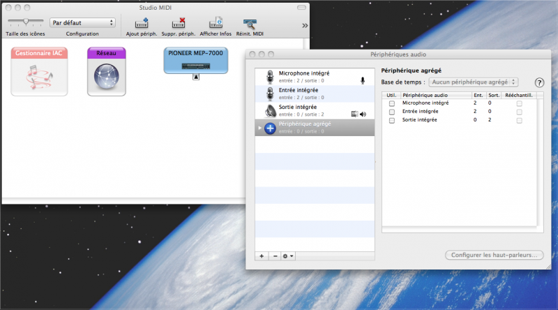

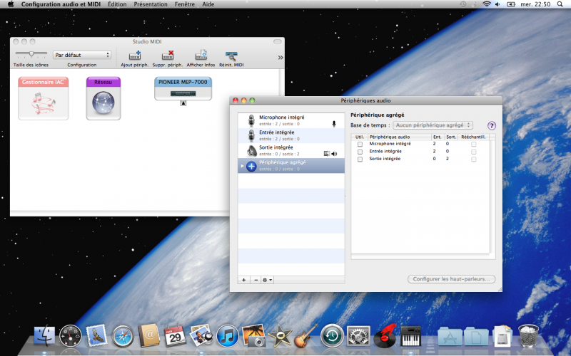

Bon.. j'ai finalement trouvé la fenêtre MIDI..
ma MEP-7000 y figure bien.
mais quand je vais dans l'Audio et l'éditeur de périphérique agrégé : plus de MEP-7000
Finalement, Mac, c'est pas mal la galère aussi, non ?...
comprends pas...
help..
comprends pas...
help..
geposted Wed 29 Jun 11 @ 9:41 am
Voilà où j'en suis :
le MEP7000 apparait bien dans le paramétrage Midi.
Mais rien dans les périphériques audio.
Que dois-je faire ??
geposted Wed 29 Jun 11 @ 3:55 pm
