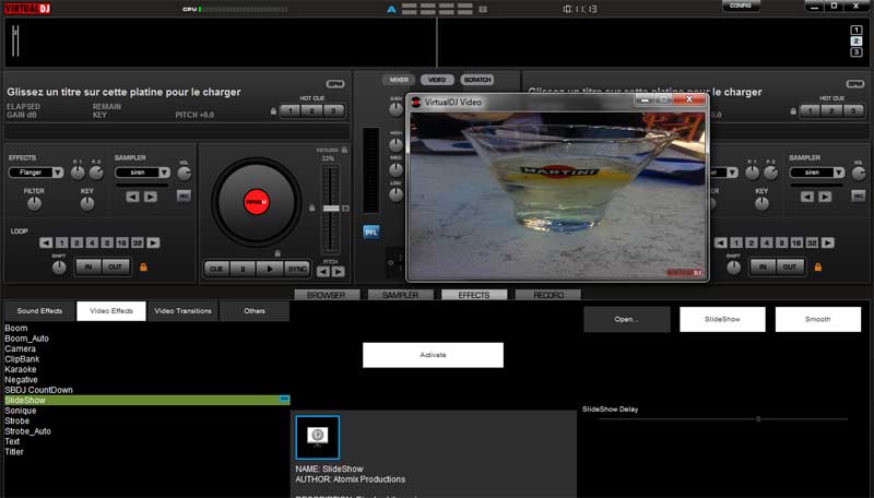

Lorsque j'utilise leffet video "slideshow", les images horizontales sont correctes mais les verticales sont deformees (etirees sur les cotes)...
Ny a til pas une solution autre que de redimensionner a chaques les images au prealable ?

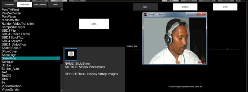

pour moi cela est correct
tu n'as pas étirer sur le côté horizontal de la fenêtre vidéo ?

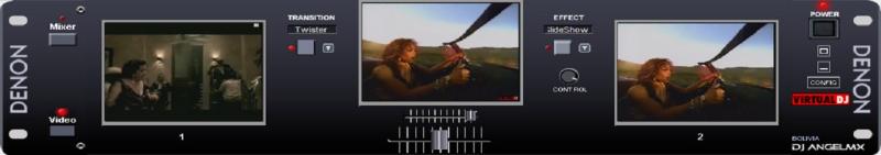

Ne vous fiez pas à l'affichage de video on (3 petits écrans en mode vidéo) qui met l'image en panoramique et non en 4/3
L'unique solution que je vous propose est : http://www.virtualdj.com/addons/2296/ScreenResizer.html

Si tu parle de ces petites fenêtre vidéo que jmf28 en parle,
il existe des skins qui on des fenêtres un peut plus grand, mais il faut vraiment chercher.

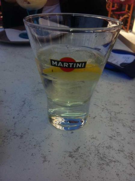

Non non, essayez avec une image verticale... elle sera etiré pour remplir lecran, au lieu dajouter des bandes noirs sur les cotes...
Voici l'image originale
