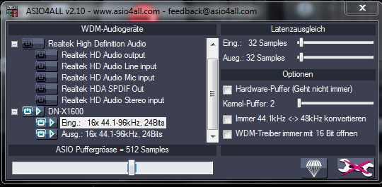

asio4all hab ich auch installiert, aber wenn ich in advanced config reingehe und mir deck 1 auf output 1&2, und deck 2 auf 7&8 lege kommt nichts beim mixer an, er zeigt laut Pegelanzeige jedenfalls nichts.
muss ich beim asio treiber noch etwas einstellen?
also die aktuellste Firmware is schon auf den denon drauf.

JA, wenn du die ASIO config öffnest (funktioniert nur wenn du in der normalen SK config auf ASIO config klickst und dan wider in advanced SK zurück gehst) musst du dort allse soundkarten deaktivieren ausser deinen DN X1600.

also ich hab alles andere deaktiviert. aber es kommt trotzdem kein ton. in der taskleiste blinke beim asio treiber Symbol nur ein Ausrufezeichen.
geposted Fri 01 Jul 11 @ 9:33 am
MAch mal bitte einen screenshot im erweiterten modus des ASIO pannels mit den ausgeklappten auf der linken seite, damit ich jeden einzelnen kanal sehe... vl kann ich dir sagen was ned stimmt...
Ach ja deinen PC, da must du sicher stellen dass er nicht die DENON-LAutsprecher verwendet... sonst wird das nix :/
geposted Fri 01 Jul 11 @ 10:49 am
hier das screenshot
