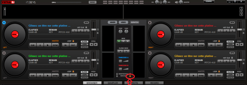

Si tu es avec le skin 4 decks repasse avec un deux decks, si tu y es déjà, regarde si le cadenas au dessus du play n'est pas activé.

Limol j'ai préféré essayé la technique juste au dessus de moi avant et elle a marché :p ! Merci a Cantalien

En appuyant sur le play le pitch se met automatiquement au même BPM dit aussi Sync, c'est l'action Smart_play il fallait bien désactivé le cadenas comme il ta dit cantalien, mais t'en mieux que cela a résolu ton problème tu éviteras de réinitialiser tes réglages.
Mais pour le problème de neeko, je croyais que c'est en chargent un titre que le pitch se met automatiquement au même BPM.
Dans ce cas je crois que neeko à le même problème que toi, si il à activé le Smart_play le cadenas au dessus du play.

Merci à tous...c'etait le smart play
