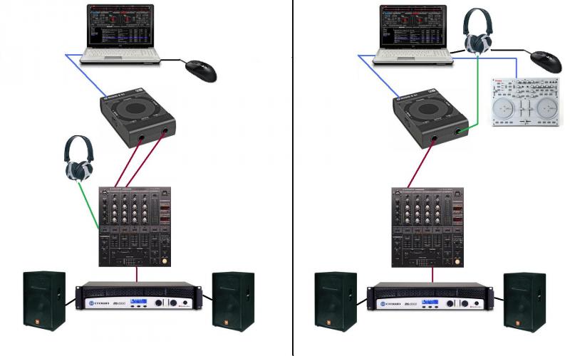

Reicht das für Deine Vorstellung ?
Blau USB Kabel mit Audio 2 DJ USB Interface / Soundkarte
Links mit VDJ Pro Basic oder VDJ Pro Full
Rechts mit VDJ Pro Full oder zum Kontroller gelieferte VDJ LE Version
Gruss Mike
Gruss Mike

Sorry das ich diesen alten Fred noch mal aufgreife ... Habe das alles jetzt so angeschlossen mit einer NI A6, schaffe es aber nicht, das die Kanale getrennt laufen, bzw. ich kann die Laustärke beider Decks wenn ich im Radio streame nicht runteregeln. geht nur wenn ich den Mixer (DDM 4000) im Midimodus laufen lasse, ich dann widerrum nicht vorhören kann ... Wie kriege ich das hin ? Bei der 5.21 konnte ich als Record Quelle Master, oder Line In usw. auswählen, geht bei der 7 nicht .... LG Thorsten
P.S Das linke Bild meine ich mit dem anschliessen ..

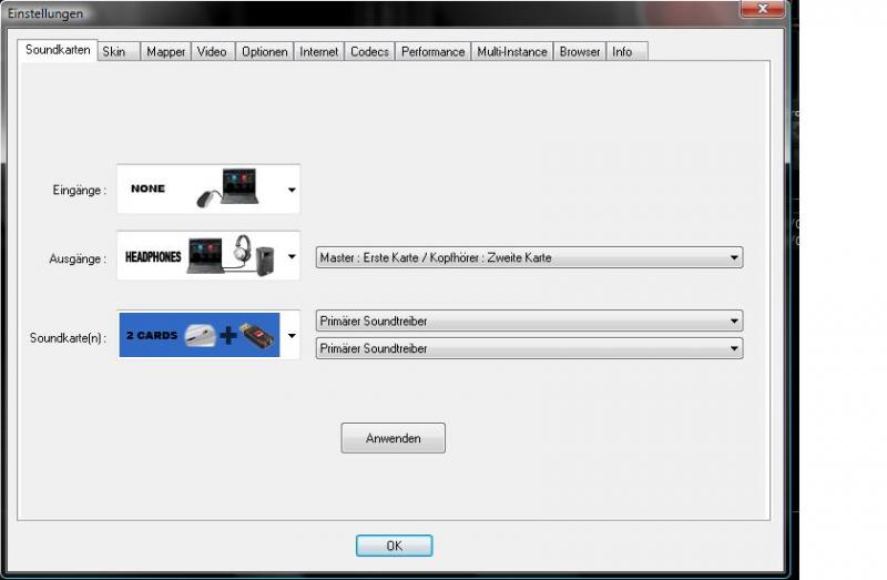

Hallo boldor80!
kenne deine Soundkarte nicht und ich kenne mich auch nicht mit Radio streamen aus
Also die externe Soundkarte NI A6 per USB Anschluss an den Notebook anschliessen,und 2x Chinch Rot/weiss) an je einem kanla an der Soundkarte und das andere Ende an dem Behringer Mixer an den 2x Line-in Eingängen anschliessen.
In die VDJ Software gehen unter Soundeinstellungen:
Eingänge :None
Ausgänge: Externen Mixer
Soundcard: NI A6
Da müsste dann normal kanal 1 + kanal 2 stehen
(eventuell geht es bis kanal 6,da deine Soundkarte ja 6 kanäle hat)
Nun kannst du in VDJ die 2 Decks mit Maus und Tastatur steuern,
und alles andere wie Vorhören,Linefader,Crossfader,EQ und Gain über den externen Mixer machen.
Achtung:
Ich habe in VDJ immer auf 0db Autogain in den Optionen eingestellt und die Fader der 2xDecks in VDJ immer auf Voll offen,
wenn du am externen Mixer dann den Fader unten hast kommt kein Ton,ziehst du ihn hoch ist er voll auf.
ist aber mit vorsicht zu geniessen wenn du das vergisst und du hast die PA voll aufgedreht,dann kommt direkt voll power auf die PA,kannste dir eventuell die Pa /Boxen zerstören
Ich fahre meine Pa immer nur im grünen bereich( 0dB ),wenn andere sie bedienen würden würde ich sie nie so einstellen
mfg,Dirk
