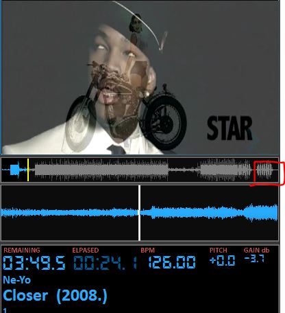

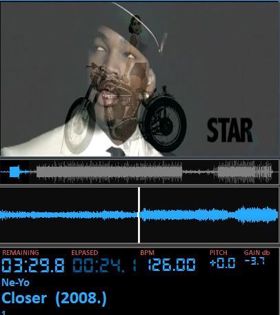

Tach zusammen,
habe eben festgestellt das, wenn ich einen Cue-Punkt setze, sich in VDJ die Video-Datei selbstständig um einige Sekunden verlängert,
schaut euch mal Bild 1 mit, und Bild 2 ohne Cue-Punkt an.
Version 7.4
VG Peter

Ich denke das is so eine art Hiddentrack..... VDJ hat bei der erstanalyse nur das im auge was im Feld länge steht.... Die datei könnte llänger sein, das merkt man erst wenn gecued wird ;)

Die Datei ist so lang wie auf dem 2. Bild, ist auch im Media-Player zu sehen, alles wunderbar, alles was danach kommt, 1. Bild, ist so als hätte ich den letzten Teil das Liedes noch einmal hinten dran gehangen, aber halt nur in VDJ und wenn ich Cue-Punkte setze :-(
Allerdings auch nicht bei jeder Datei, habe andere da funzt es, gleiches Dateiformat, MP4

achso... in der datenbank steht die länge. Diese Länge verwendet VDJ. Anscheinen updatet er die länge wenn du nen CUE setzt.

Vorgang:
Du analysierst die Datei (egal welche)
Du berarbeitest sie (verlängern durch irgendqwas)
Du ladest es in VDJ aud ein deck (ohne analyse) und die datei wird kürzer dargestellt als sie ist.
Wenn du einen Cue setzt reanalysiert VDJ anscheinend die länge. Dann wird diewahre länge sichtbar ;) Also die datei wird verlängert ;)

Natürlich verlängert sie sich dann, wenn ich sie mit einem externen Programm manipuliere.
Aber der Flabes meint ja, dass VDJ die Datei verlängert.
Und sowas habe ich noch nie gehört.

Hallo,
ich kann dieses Problem bestätigen - kommt bei mir auch gelegentlich vor....habe auch noch keine Lösung gefunden.
Und es ist auch unabhängig vom Dateiformat - hatte es bisher bei mkv, avi und vob

Es kommt bei mehreren Dateien vor, auch unterscheidliche Formate, werde mich die Tage noch mal ausgiebig damit beschäftigen.
geposted Mon 01 Aug 11 @ 8:22 am
VDJ neu installiert, vorher alles gelöscht, auch Reistry, neuste Version, 7.0.5
Alles beim alten, VDJ hängt ca. 15 Sekunden hinten dran, so wie es oben in den Pics zu sehen ist.
Keine neue Software installiert, nix verändert, Problem war auf einmal da =(
