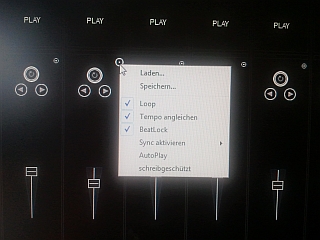

in der samplebank bei gewünschtem sample oben rechts den kleinen button clicken und da die hacken setzen wie du willst

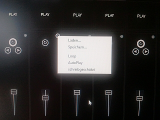

genau die Funktion such ich wieder, nur wenn das Sample auf Loop steht, ist dieTempo-Angleichung auch auswählbar!!
wenn das Sample ohne Loop läuft (also Loop per Hand deaktiviert), gibt es diese Funktion nicht mehr, (zumindest bei mir nicht ) VDJ 7.04

****LLLOLOOOOOOOOLLLLLL****
Habe es gerade mal ausprobiert. Das geht bei JEDEM SLOT wenn Du einen Loop verwendest. Kein Loop - kein Sync.

genau darum geht es ja nicht, es soll wenn kein Loop aktiviert, dass Tempo-Angleichen funktionieren und zum Einstellen auch anwählbar sein in diesem Menü
