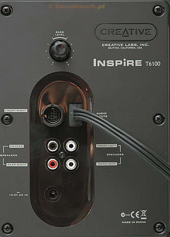

ciao,il retro del tuo sub e \\\' questo vero?
geposted Mon 22 Aug 11 @ 10:08 am
si eccolo è proprio lui :-)

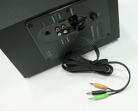

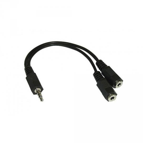

ciao,allora ti bastera' collegare mediante un adattatore(vedi foto allegata da matte27)
dall'out sbilanciata rca stereo della tua 4 mx(1-2)al jack 3,5 mm (quello che ti fa funzionare il sub e presumo il canale centrale);
.......(poi mediante un secondo adattatore da jack 3,5 femmina stereo ad jack stereo(left and right 6,3mm)),,,, dall'out bilanciata jack 6,3 mm (1-2)della tua 4 mx,all'altro jack 3,5 mm che ti fara' utilizzare i frontali;

provare a connettere mediante un 'altro adattatore(vedi foto allegata da matte 27)dall'out rca stereo (3-4)della tua 4 mx
il rmanente cavo terminato da jack 3,5 mm maschio.........anche se onestamente non sono sicuro che entrambe
le uscite (1 e 2) (3 e 4)del tuo controller consentano un utilizzo simultaneo(non so se ho reso l'idea);

guardando i connettori un modo ci sarebbe...serve inanzitutto l\'adattatore che ti ho fatto vedere sopra e poi 2 di questi
che possono essere anche così ma sono uguali...
andranno poi collegati con questa sequenza:
adattatore da rca a jack (rca a console)\primo sdoppiatore jack (a adattatore precedente)\secondo adattatore jack (a una presa dello sdoppiatore precedente)
le 3 prese per jack rimaste le userai per collegare i 3 jack delle casse...

dissicuro la prima soluzione è più economica ma in entrambe ti vien fuori un pataccone di adattatori dove un pochino in qualità ci rimetti...però dovrebbe funzionare
