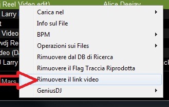

per linkare il video con un'altro basta trascinarlo nella finestra dell' anteprima video.
Per rimuovere il link video basta cliccare con il tasto destro del mouse sul brano e selezionare "Rimuovere il Link video"
geposted Wed 31 Aug 11 @ 2:13 pm
