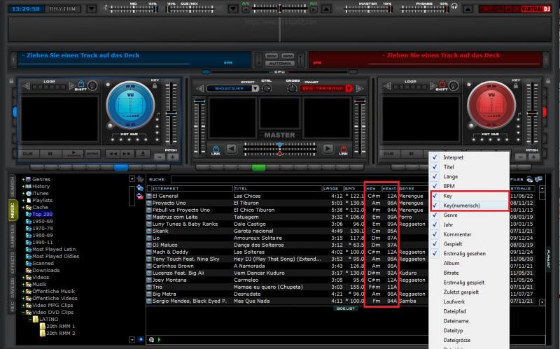

Du kannst beide Anzeigen lassen oder nur den einen Key den du haben willst. Der eine heisst Key und der andere Key(numerisch).
Dann erübrigt sich eine Umrechnungsformel ;-)
Siehe Bild
Siehe auch http://www.harmonic-mixing.com/HowTo.aspx
Gruss Mike

Danke! Hab das "problem" gefunden... Meine Musiklehre ist ja deutsch und nicht Englisch XD
Also ich beziehe mich auf das Camelos System - Aber ich werd den mal etwas überarbeiten XD

schön und gut . aber falls es dir aufgefallen ist wirst mit der tabelle bei VDJ nicht weit kommen wenn du dich auf die zahlen verlassen willst
da musst du die noch mal um 3 felder verschieben.
Bei VDJ
sieht das ganze so aus.
.......A - B
1 - G# - G
2 - D# - D
3 - A# - A
4 - F - E
5 - C - B
6 - G - F#
7 - D - C#
8 - A - G#
9 - E - D#
10 - B - A#
11 - F# - F
12 - C# - C
kannst selber prüfen. oben ist ja ein schönes bild wo mann das gut sehen kann ;-)

gut zu erkenne C#m = 12A
