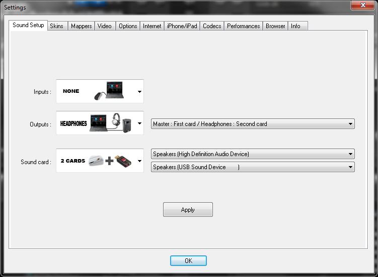

Wenn du 2 Soundcards hast musst du diese Einstellung nehmen:
dann sollte es gehen
Gruss Mike
Gruss Mike

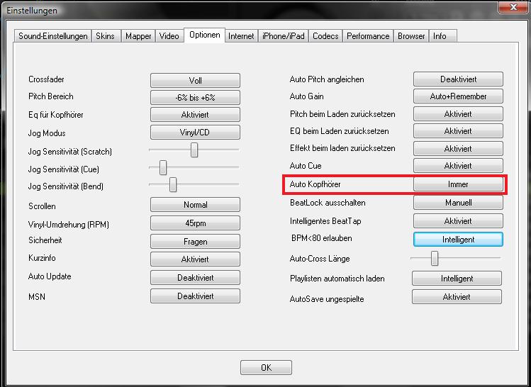

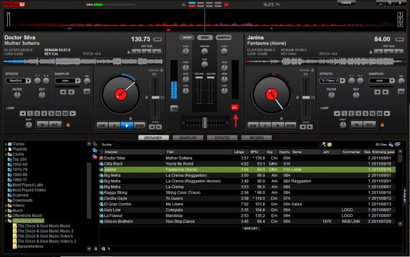

Wenn du in der Config / Optionen --> Auto Kopfhörer auf immer gestellt hast, so wird automatisch das PFL (Pre Fast Listening) auf dem du das neue Lied geladen hast umgeschaltet oder du clicks auf PFL vom gewünschten Player A oder B.
Es gibt noch im Skin einen CUE/Mix Regler, der muss auf CUE sein und das Volume vom Kopfhörer offen sein.
Gruss Mike

Hallo Mike,
wo finde ich die Einstellung aus dem ersten Screenshot im Skin, mein Skin ist das Standard Skin und sieht ganz genauso aus wie in Deinem letzten Screenshot nämlich so:
http://img97.imageshack.us/img97/6355/deskhan.jpg
Die Regler die Du da hast kann ich nicht finden!
Ansonsten sind die Einstellungen wie folgt:
http://img64.imageshack.us/img64/7438/soundcfg.jpg
http://img94.imageshack.us/img94/7540/settingsyf.jpg
Vorhören klappt leider noch immer nicht, ohne dass es auch auf die Boxen ausgegen wird, ich sei ich den ich ziehe den rechten Volume Regler in der Mitte runter? Oder muss ich das sogar immer tun? Ich habe mal das mitgelieferte Skin von der Version 5 genommen und dabei viel mir unten der Crossfader Regler aufgefallen und dass das Ganze dann aussieht wie die Mischpulte die ich aus Clubs kenne. Dort muss man ja auch entweder den Crossfader Regler nach links oder rechts ziehen oder halt einen Volume Regler hoch und den anderen runter ziehen - was aber defakte mit einer Maus nicht geht. Bei SAM Broadcaster kann man das ganze einfach per Knopf machen mit dem Vorhören
