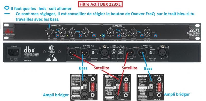

voila j'ai investi un peu sur 2 caissons de basses et 2 têtes de la même marque,
voici mon soucis, je tourne avec 3 amplis un pour mes têtes (2x500 w) et 2 pour mes caissons (2x840 w sous 8 en mode bridgé, soit un ampli par caisson) le tout passant par un processeur BBE 482I et jusque la ça va et cela fonctionne plutôt bien...
mais les filtres passif des caissons laissent passer un peu de voix, je souhaite donc passer à présent par un filtre actif !!!
ma question: quel type de filtre et quel schéma de branchement afin d'exploiter au mieux mes hp
merci d'avance.

Moi je me sert du filtre actif DBX 233XL
voila un exemple.
voila un exemple.

merci limol !!!
ce systeme à l'air pas mal du tout, le ref de ton dbx n'existe plus je trouve le dbx223xs à la place... ou le LD system 223 qui lui ressemble beaucoup.

A choisir préfère le DBX , le LD System est une copie qui ne doit pas avoir les même composants a l’intérieur....
La seule différence entre le 223 XL et le 223 XS ,c'est la couleur ;)

merci les gars, dans l'urgence j'ai pris le LD il est identique au dbx... et j'ai le rendu souhaité !!!!
merci limol j'ai mis les même réglage que toi, juste le low en dessous du 140 et c'est parfait !!!
