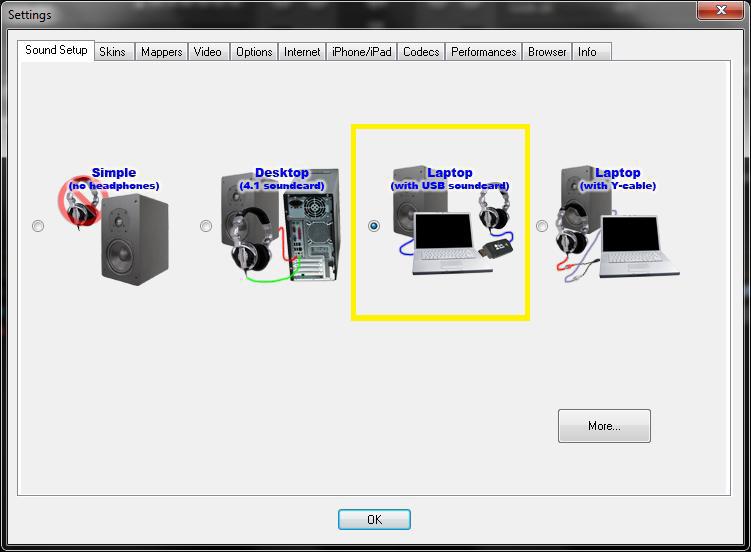

Die Audio2DJ ist sehr gut, wenn Du die aktuellen Treiber verwendest und evtl. die Latenz einstellen kannst!
Hast Du die obrige Einstellung?
Und mit der hast Du Dropouts, auf den Boxen oder nur am Stream?

Verändere ich die Latenzen über das Virtual DJ - Config - Performance? Oder gibt es da noch eine andere Möglichkeit?
Sowie - je höher die Latenz, desto stabiler???

Stelle auf Auto, das ist das Beste!
Ja, unter Perfromance. :-)

allen graphischen schnick schnack wie in virtual dj wiki beschrieben abgeschaltet,
das antivirus-programm deaktiviert,
alle nicht notwendigen usb-hubs deaktiviert - außer maus und externe soundkarte
nicht benötigte geräte/treiber wie netzwerk usw. deaktiviert
sogar den akku vom notebook abgenommen
sound setup läuft über simple bzw. laptop with usb soundcard - das macht zumindest auf dem kopfhörer keinen
unterschied und...
.... habe jetzt über eine halbe Stunde über kopfhörer reingehört und keinen dropout mehr gehabt....
hatte vorher dropouts im stream als auch auf dem kopfhörer/den boxen
zwar zeigt das latenzprogramm noch ab und zu latenzen im roten bereich - jedoch nur noch bis ca. 5.000 us - da bleibt das deck
noch nicht stehen - die ganzen hohen latenzen bis zu 10.000 us bleiben aus - hier war das deck dann auch regelmäßig stehen geblieben -
von daher toi toi toi
ps. die externe soundkarte von ni - traktor audio 2 - verfügt über ein gutes eigenes latenzanalyseprogramm mit tipps zur anpassung von parametern zur verhinderung von zu großen latenzen...
