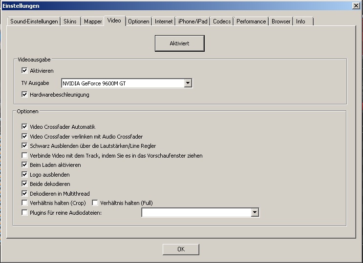

Hmm, irgendwie kann ich kein Bild posten, ich versuchs mal mit dem Link zum Bild:
http://up.picr.de/9025689xgg.jpg

Sieht dann in etwa so aus: http://up.picr.de/9026847tgh.jpg
