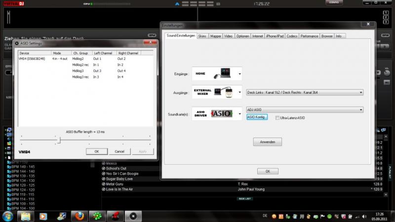

aah hilfe :(
Habe meine CDjs jetzt erst mal abgeklemmt, wollte es später noch mal versuchen.
Aber jetzt auf einmal wenn ich auf den alten Modus mit 2 Decks zurück will, tritt folgendes Problem auf:
Wenn ich einen Track ins linke Deck von VDJ lade, lässt sich das auf der VMS4 nur vom rechten Deck steuern(Play/Pause)..Die Lautstärke kann ich aber weiterhin über den MidiLog 2 steuern.

stelle mal in deiner asio config
midilog 1 out 1&2
und
midilog 2 out 3&4 ein.
nicht midilog 2 und 3 wie auf dem bild zu sehen.
midilog 1 out 1&2
und
geposted Thu 20 Dec 12 @ 11:49 am

Aber die Spalte "Channel Group" kann man doch nicht ändern, also zumindest bei mir nicht.
Oder muss ich in den 8out Modus wechseln, was ja aber vorher auch nicht war.
EDIT: bei den Assign Reglern hab ich bei CF A Ch2 und bei CF B Ch3 stehen.
Bisher habe ich immer mit Midilog 2(linkes VDJ_Deck) und Midilog 3(rechtes VDJ_Deck) gearbeitet
