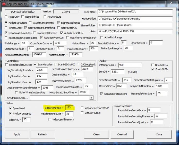

hast du dire das registry tool mal geladen um zu sehen wieviel "videomemmaxuse" da eingertagen sind?
geposted Sun 08 Jan 12 @ 9:28 am
ich hab nen registry booster von uniblue. Aber wo seh ich "videomemmaxuse"? Was muss ich machen?

so, hab ich gemacht. steht auf 0.
geposted Sun 08 Jan 12 @ 4:04 pm
bei videomemfree steht bei mir nur 59. wie kann ich den wert vergrößern? da hab ich mal 30 bei videomemmaxuse eingetragen.
das allein hats noch nicht gebracht, aber ich hab auch bei videoyv12bug haken gemacht und bis jetzt läufts wieder.

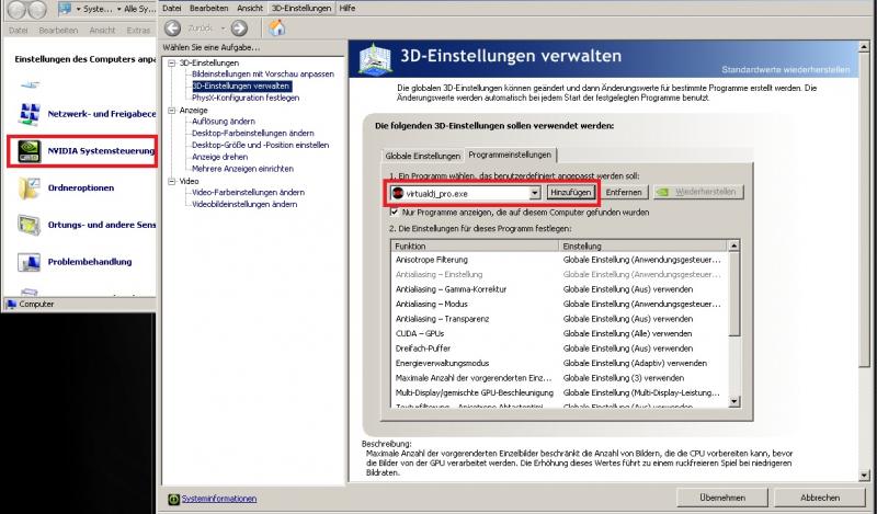

probier mal das aus

ich hab die Graka-einstellungen nach anweisung geändert, aber wenn ich das VDJ-Icon mit rechtsklick öffne, fehlt die zeile "Mit Grafikprozessor ausführen". Dadurch ändern sich die Daten in der Registry nicht und ich bekomme nicht das gewünschte Ergebnis. Und jetzt ist es so, daß die kotrollfenster flüssig laufen, das Windowsfenster bleibt aber schwarz. Also keine Video-Ausgabe.

Das musst du über den Desktop mit Rechtsclick machen, da kommt bestimmt etwas wie NVidia System Steuerung. Dort stellst du für das VirtualDJ Programm (eventuell Hinzufügen), dass diese den bevorzugten Grafikprozessor wie in der Anleitung den NVidia Hochleistungsprozessor nehmen soll.

Hast du über den Desktop oder über die System Steuerung --> START --- Systemsteuerung das NVIDIA Systemsteuerungs Symbol doppelcklicken.
Dann kommt die NVIDIA Systemsteuerung zum Einstellen wie in der Anleitung.
Bei mir geht das nicht, da ich noch ne alte Grafikkarte habe, respektive nicht 2 Grafikkarten habe, da alles über meine Grafikkarte geht.
(Links im Bild Systemsteuerung, Rechts NVIDIA Systemsteuerung)
Gruss Mike

genauso hab ich das gemacht. Danach mach ich alles zu und einen Rechtsklick auf das Icon. Im Kontextmenue erscheint dann alles mögliche außer dem Grafikprozessor. Egal ob ich das Desktop- oder das Orginalicon anklicke. Genau da liegt die Krux.

sooooo, heute bin ich einen Schritt weiter, habe in der Nvidia Systemsteuerung den Haken bei "nur Programme anzeigen, die auf diesem Computer gefunden wurden" entfernt, und jetzt habe ich im kontextmenü des Icons den Grafikprozessor. Ich lasse ein Video ca 1 Min. laufen, aber leider verändert sich der Wert "Videomemfree" in der Registry nicht. der bleibt bei 59. Und weiterhin laufen nur die Kontrollmonitore, der Windows-Bildschirm bleibt schwarz. - keine Videoausgabe. Das klappt erst, wenn ich die Hardwarebeschleunigung ausschalte.

Hallo Freunde.
Eine Frage quält mich schon seit einigen Tagen ... und das Nachlesen im Forum hat mich zwar schon sehr weit gebracht, aber ein Punkt lässt sich nicht umsetzen.
Habe nach dem besten Wissen alles gemacht wie es der Beschreibung oben steht, aber der VideoMemFree Wert in dem Regustry Tool verändert sich nicht.
Er Bleibt bei 123 ... und da müsste ein vierstellige Wert erscheinen nach dem man VDJ über die rechte Maustaste mit der NVIDIA Grafikkarte startet und eine bis zwei Minuten laufen gelassen hat.
Mache ich etwas falsch?

geposted Mon 04 Mar 13 @ 12:58 pm
so wird nur deine intel karte gelesen ;o)
hast du den tip von sven k schon probiert?
