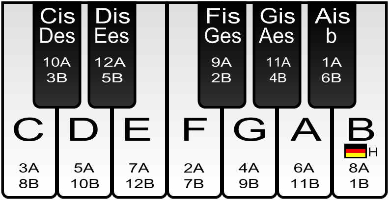

Hallo Leute!
Da ich immer in letzter zeit leider festellen muss, das divere Keyanalysen nach hinten los gehen, allein nur desswegen weil die Programme nicht zwischen dur und Moll erkennen können. In den charts heuffen sich momentan Song, die deffinitiv in DUR geschrieben worden sind. VDJ erkennt allerdings MOLL und dadurch stimmt der gesammte Camelot'sche Kreis nicht mehr!!! VDJ hat den Kreis einprogrammiert, jedoch wendet auch VDJ diesen oft falsch an, da die Analyse nach hinten los ging.
Der Kreis ist in Ordnung und klingt am Keyboard harmonisch. Legetlich die Analyse ist die Fehlerquelle!!!!
Also was machen???
Meine empfehlung ist das, dass ich selbst erstellt habe:
Kamelot'scher Kreis:
Nummerierung der Noten für Musiker:
Nun Analysiert man ob bei dem Song, der gerade spielt Moll oder Dur hat, dass geht nur mit dem gehör. Ich kanns schlecht lernen, da ich das schon lange höre.... Am besten Youtube durchstöbern oder direkt einen Musiklehrer oder Musikant fragen.
Sollte der Song in dur sein analysiert VDJ zu 80% meist den gleichn musikalischen ton nur in moll (VDJ sagt Am statt ADur). Und da liegt der hund begraben. den Am verweist bei Camelot auf 6A. Dazu würden dann noch 7A und 5A passen, also Em und Dm. Jetzt war die analyse aber falsch, da wir ja eigentlich ein Dur Song haben.... also eigentlich ist ADur nicht 6A sondern 11B. Das würde bedeuten, wenn das nächste lied in MOLL ist, so stimmen Em und Dm nicht mehr. Das einzige was zu ADur in Mull dazu passen kann ist A#m.
Vl ist es an der Zeit, dass VDJ es irgendwann mal schafft in Moll und Dur zu analysieren. Ich weis es ist ca unmöglich, nur hatte ich letztens Celemony Meloyne am schirm.... und seitem sage ich "nichts ist unmöglich"!!!
Für alle die mit dem Camelot'schen system nicht anfangen können: Google ist dein freund und wenn du es dann noch nicht verstehst, bitte lass es.
Ich kenn mittlerweile einige DJs und nur einer hats bis jetzt geschafft sich in dass einzulassen. Also anwenden kann er es... verstanden hat er es glaub ich nicht, warum es möglich ist....
Grüße C.Hackl

Hallo Chakl!
Ich nutze auch in VDJ die Keys nach dem Camelot Wheel Prinzip,und seit dem Hören sich meine Übergänge auch viel harmonischer an,
Ich verlasse mich aber auch nicht 100 % auf die Software als Analizierung,den nichts kann besser als das eigene Gehör.
Ih hatte z B. noch nie eine Nr: 1-12 B als Tonart/ Lied in VDJ,es zeigt immer nur die 1-12 A Töne an
mfg,vlnjacki

Hallo @ All.
In Bezug auf die Key-Analyse von VDJ muss ich Chackle Recht geben: VDJ liegt in vielen* Fällen total daneben. Ich nutze Mixed in Key und kann mich nicht beklagen, wobei auch hier anzumerken ist, dass keine Software perfekt ist!
Letzten Endes ist es unser Gehör, auf das wir uns verlassen sollten!!!
Grüße
*Dies ist meine persönliche Warnehmung, welche nicht zwingend der Realität entsprechen muss!
Grüße

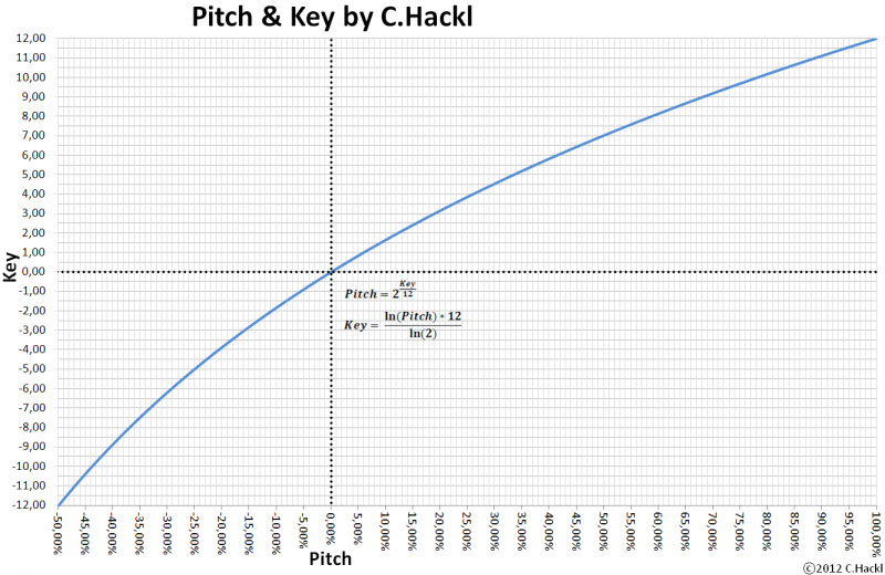

Also, dann hab ich noch mal ein kleines Gadget für euch!!!
Wie die meisten wissen, verändert sich der ursprüngliche Key eines Songs, wenn der Song selbst gepitcht wird (ohne key_lock!!!). Dies ist aber keineswegs eine einfache Mathematische Funktion!!!
Also habe ich mal so ein kleines Diagramm erstellt, wo man ablesen kann, bei welchen Pitch sich die Tonhöhe um wie viele Halbtöne ändert:
Theoretisch gesehen würde die Funktion bei -100% Pitch -Unendlich (-1#inf) Halbtöne nach unten versetzt.... da aber sicher keiner unter -50% pitch hab ich das diagramm hier abgeschnitten. Zusehen sind jeweils der Pitch von -50% zu +100%, die Tonhöhenänderung von -12 zu +12 Tonhöhen und die Formeln, mit der man die Werte exakt errechnen kann.
Grüße
C.Hackl
Grüße
C.Hackl

Deine Arbeit in allen Ehren, aber... ist dir irgendwie langweilig^^

Hallo CHackl,
durch Zufall bin ich grad auf dein Camelot Wheel gestoßen, da ich gerade die Keys, wie sie in Traktor und auch in KeyFinder zur Auswahl stehen, umgerechnet habe. Mein Kreis sieht allerdings anders aus. Da du, so wie es aussieht, etwas mehr Hintergrundwissen zu haben scheinst, poste ich mal mein Ergebniss. Vielleicht kannst du mir dann ja sagen, warum wir hier so unterschiedlich liegen ;).
1A: A Flat Minor Abm / G#m / G#
1B: B Major B
2A: E Flat Minor Ebm / D#m / D#
2B: F Sharp Major F# / Gb
3A: B Flat Minor Bbm / A#m / A#
3B: D Flat Major Db
4A: F Minor Fm
4B: A Flat Major Ab
5A: C Minor Cm
5B: E Flat Major Eb
6A: G Minor Gm
6B: B Flat Major Bb
7A: D Minor Dm
7B: F Major F
8A: A Minor Am
8B: C Major C
9A: E Minor Em
9B: G Major G
10A: B Minor Bm
10B: D Major D
11A: F Sharp Minor F#m / Gbm
11B: A Major A
12A: D Flat Minor Dbm / C#m / C#
12B: E Major E
Liebe Grüße
Marc

Hallo CHackl,
durch Zufall bin .... Traktor ...
Marc
Naja weils eine Musikalische frage ist mach ich mal ne ausnahme :D
und zwar:
Grüße
Oh nein, bitte kein Religionskrieg ;).
Ich muss einfach zugeben, dass ich bisher nur Serato und Traktor ausprobiert habe. Traktor gefällt mir da wesentlich besser. Ich komm damit zurecht, mehr hab ich bisher noch nicht gebraucht ;). Es gibt aber eine OpenSource-Alternative, die unter Linux läuft und die ich gerne mal ausprobieren möchte. Mal schauen. Zurück zum Thema :D...
Ja, Flat, Minor und Major etc. is für mich kein Problem mehr, damit hab ich mich nun lange genug beschäftigt. Mir gehts um was anderes.
Dein Wheel hat z. B. bei 3A C und bei 3B C#. Das Original-Wheel hat bei 3A B Flat Minor (Bbm) und bei 3B D Flat Major (Db). Bei 3A habe ich noch A#m und A# dazugenommen. Das habe ich so recherchiert. C ist im Original auf 8A.
Ich bin etwas verwirrt. Darum ging es mir...
Oder hab ich was falsch verstanden? ISt auch schon spät heute und ich bin verdammt müde :D.
So long...

Achso :D
Ja also der äusserste kreis ist die Tonnummer und die inneren Kreise sind die Dur-Art ;)
B steht somit für dur und A für Moll
Wenn du z.b. jet 4A nachgucken willst dan ist das: jkommt aus meinen Key "G" heraus und da du "A" in der vorherigen note drinnen hattest steht es für Moll also endergebniss "Am"
bei 4B z.B.: da kommt G# Heraus und "B" steht für Dur also wäre "G#Dur" das richtige Ergebniss. Im regelfall wird aber auf das Dur verzichtet und es steht dann nur "G#" da.

Muss heute einen Kleinen Nachtrag machen:
Denn der Mixed in Key circle ist Rechnerisch gesehen nur zu 86% genau.
Wenn ih vergleichen wollt, welche Tonlage zu einer anderen passt ahb ich hier die errechneten % werte.
Die berechnung ist eigentlich sehr einfach:
Jede Tondur hat 8 Töne aufeteilt auf 12 Töne (Oktave) die gespielt werden. Wenn man nun 2 verschiedene Tonarten vergleicht, zählt man einfach nur, wieviele Töne in beiden Tonarten gleich sind. Dieser wert wird duch 8 dividiert und mit 100 multipliziert - so erhällt man die % werte.
