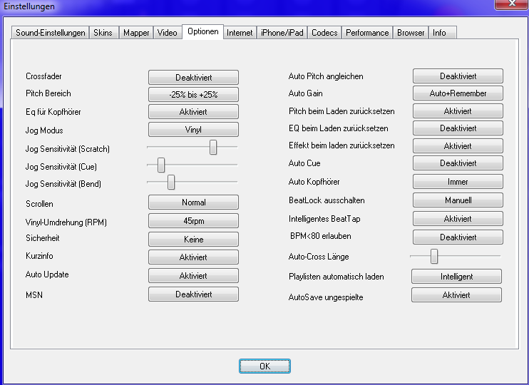

DJStefix wrote :
Könnte es bei mir auch an der Latenz liegen?
Ich hab in den Asio Settings auf 5 ms und in VDJ auf Auto.
ne, denk ich nicht! hast du zufällig "autogain" auf auto ?
geposted Thu 23 Feb 12 @ 10:55 am
Ne aber auf Auto+Remember.
Meine Settings sehen so aus.
geposted Thu 23 Feb 12 @ 11:31 am
schalte das mal aus oder stell auf auto
geposted Thu 23 Feb 12 @ 3:18 pm
Ich hab jetzt auf Auto und kann bis jetzt keine Fehler mehr hören.
Habe jetzt aber nicht besonders lang getestet. Es wird sich noch ergeben.
Danke soweit :)
lg Stefan
Danke soweit :)
lg Stefan
geposted Fri 24 Feb 12 @ 9:31 am
