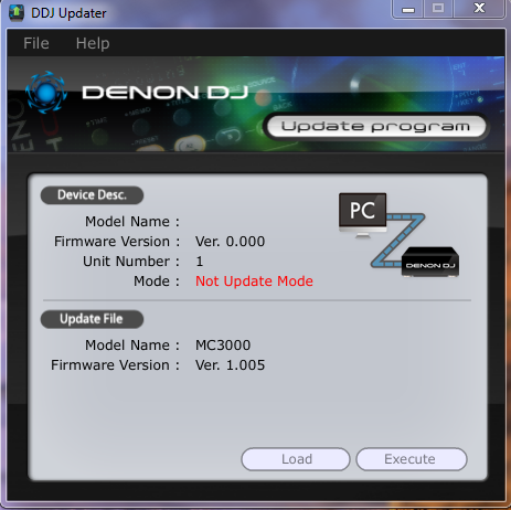

gracias por la ayuda prestada,ahora me sale esto al tratar de actualizar mi denon mc3000 (parece que la Regue en algo)
, si alguin sabe que puedo hacer o que tengo que hacer se los agradecere eternamente,

Vuelve a actualizar sea el firmware que los drivers de la consola.
Con eso resuelves de seguro

sigue los pasos que vienen en el manual para actualizar, no recuerdo ben pero al abrir el update debes tener presionados algunas teclas y entra en modo de udate, revisa eos bro ... seguro los logras ... deja veo si consigo el manual porque no lo teng a la amno este momento y lo publico como debes hacerlo

ahi te dejo bro l update del firmware FW_MC3000_v1.005 y ahi mismo esta el pdf de como debes actualizar ... saludos bro y seguro con el paso a apaso que viene en pdf lo lograras.

Una ayudita extra no esta demas ....
Paso 1: Conecta el MC3000 para PC / Mac con el cable USB mientras esta apagado
Paso 2: Pulse (BACK + FWD + SHIFT) al mismo tiempo y a continuación encienda el MC3000
(El MC3000 entrará en modo actualizacion . Ambos LEDs 1-CUE se iluminaran)
Paso 3: Luego abre el "DDJ Updater" (El dispositivo conectado y el firmware apareceran) luego pones load y buscas el archivo bin que te viene en la carpeta de actualizacion que te dejo Paul y le das en ejecutar y los leds del cue se empiezan a encender de forma acendente y listo ...

Has de tener la última versión de Java instalada para actualizar el firmware (y el driver ASIO de la MC3000 instalado)
http://www.java.com/es/download/
En la ventana de actualizar el firmware... En la parte media superior te dice el firmware que tienes y en la mitad inferior, el nuevo.
En el apartado soporte tienes el último firmware y driver Asio. Y si tienes VDJ PRO 7.3 deberia funcionar, si lo configuras.
http://www.dm-pro.eu/es/denondj/Products/Pages/ProductDetails.aspx?CatId=Controllers&SubCatId=Controllers&ProductId=MC3000ProfessionalDJController
P.D. Solo hay una MC3000. Los datos que te piden amplies, para ayudarte, son los del laptop y sistema operativo.
Dejanos saber como te ha ido.
Saludos

creo que la regue toda,el problema es que hize algo mal,y el ddj updater no recoconoce el dispositivo porque no tiene firmware,habra la posibilidad de resetear?no se que mas puedo hacer,de antemano gracias a los que aportaron sus esfuerzos.
Has probado con el boton shift izquierdo.... y si no te funciona con el derecho ??? Con java actualiado en el PC a la ultima version del mismo dia (no se si ha salido otra nueva hace un par de dias). Intenta varias veces con un boton shift o con el otro. Si no te funciona cierra todo, apaga y desconecta. Y vuelve a intentarlo.
Si no te funciona nada... plantea el problema a Denon o servicio tecnico Denon DJ informando que no tiene firmware. Posiblemente se perdio al interrumpirse una actualizacion. Pero intenta cargar el firmware igualmente.
Prueba desde un PC. Es mas facil. No has de hacer los pasos que aparecen para Mac.
Ya nos diras como ha ido. Por si le pasa a alguien mas le pueda servir la solucion.
