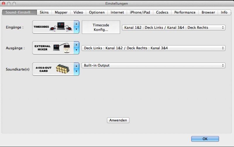

So sollte das ungefähr aussehen:
Anstatt Build-In-Output wählst du die NI aus.
geposted Thu 15 Mar 12 @ 6:27 am

Das ist die Einstellung, wenn du an die Audio 10 nen Mixer dranmachst, wenn du allerdings deine RMX nehmen willst, dann müsste das anders aussehen.
Wie planst du das denn genau?
