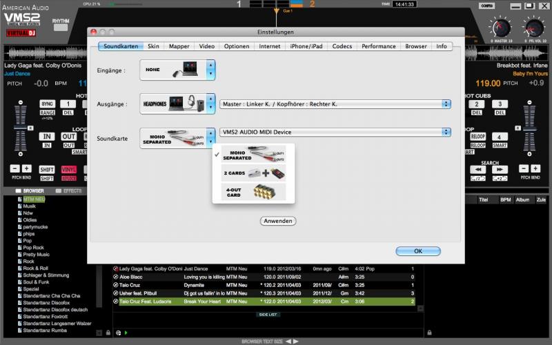

Folgendes sind meine Einstellungen, läuft alles perfekt so. Bin allerdings auf Windows.

du musst das 4out anclicken, danach kannst du die aa anwählen (sovielö ich weiss)
geposted Mon 26 Mar 12 @ 8:51 am
Das (und die Installation der 2.5 Version die mir American Audio zugemailt hat) haben geholfen! Dankeschön!

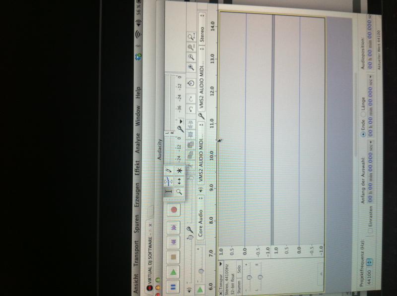

Ich habe das program audacity zum aufnehmen wie muss ich das einstellen?

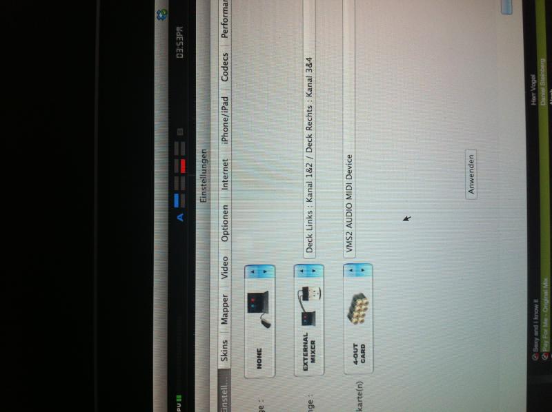

Hier noch ein paar bilder wie ich es vorher hatte.

kannst du bei deinem Deckrouting nicht die VMS als SK einstellen...? oder ist das auf dem Bild die Einstellung für die VMS....?
In audacity als Aufnahmequelle dein RecIn des Rechners einstellen..

Also wenn deine VMS grundsätzlich mal funktioniert, ist das schon mal ok. Dann mit dem Adapter Stereo Chinch auf Klinke 3,5mm vom Booth Ausgang in den Rec In deines Rechners. In Audacity kannst du als Aufnahmequelle deinen LineIn Einstellung und passt.
