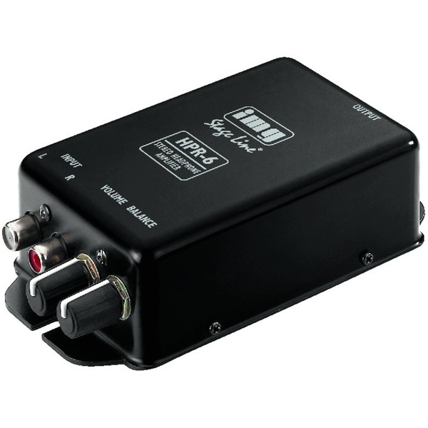

Per chi avesse problemi di bassa potenza d\'uscita in cuffia sia con questa console Numark mixtrack pro che con qualsiasi altra console ho provato 2 soluzioni.
La prima è quella di realizzare un piccolo amplificatore stereo da piazzare dentro la console ( l\'ho messo nella numark ) prendendo direttamente l\'alimentazione dalla usb di 5Volt senza gravare sulla max corrente disponibile che è appunto di circa 0,5A.
Ho utilizzato due circuiti integrati LM383 dil e con pochissimi componenti esterni su una basetta millefori si realizza il tutto con un costo di materiale che sfiora i 5 euro :-)
qua si puo\' capire com\'è semplice la realizzazione
http://www.electronics123.net/amazon/datasheet/k17.pdf
Oppure per i più pigri si puòutilizzare questo apposito amplificatore per cuffie della stage line:
http://www.goodymusic.it/prodotto.asp?idp=20701
prezzo più basso che ho trovato circa 27,00 euro è un'ottima soluzione ma si ha l'inconveniente di dover alimentare questo accessorio a parte o limite alimentarlo con una batteria da 12 volt al piombo tipo quelle per allarmi da 2.7 A/h dal costo di circa 10 euro...
sperando di aver fatto cosa gradita vi saluto
