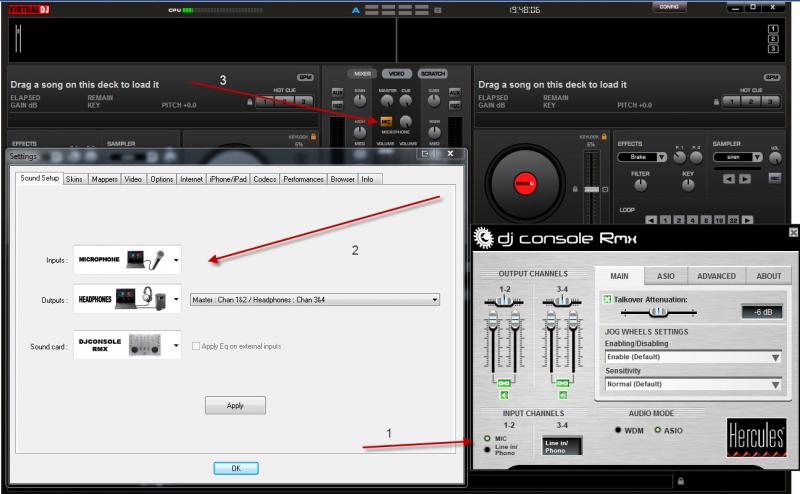

Μετά από την βοήθειά σας μου ήρθε ιδέα και έπαιξε !! Δεν είναι το τέλειο βέβαια αλλά τουλάχιστον μπήκε το νερό στ' αυλάκι...
Προσπάθησα λοιπόν μήπως μπορέσω να κάνω αυτό που ήθελα με τον εξοπλισμό που ήδη έχω χωρίς να αγοράσω τίποτα.
Στην διάθεσή μου έχω: VirtualDJ Pro Full, κονσόλα Hercules RMX, Αναλογικός μίκτης 3κάναλος Phonic Mx300, μικρόφωνο δυναμικό, ακουστικά.
Καταρχήν οι ρυθμίσεις που κάνω στο VDJ είναι στο advanced config:
Κατόπιν,
- από το output 1&2 της RMX συνδέω στο 1ο κανάλι του μίκτη
- από το REC του μίκτη συνδέω στο line-in της κάρτας του laptop (εδώ είναι η λούπα)
- από το line-out της κάρτας του laptop συνδέω στο input 3&4 της RMX
- συνδέω το μικρόφωνο στο 2ο κανάλι του μίκτη
- από το booth του μίκτη συνδέω στον ενισχυτή για να έχω monitor στα ηχεία μου
- ακουστικά στην RMX για τις αλλαγές των κομματιών
Έτσι:
- Ότι παίζει από τα πάντα και βγαίνει στον αέρα το ακούω από το booth στο 1ο κανάλι του μίκτη
- Το μικρόφωνο το έχω στο 2ο κανάλι του μίκτη και δουλεύει μια χαρά
- Πατώντας το aux του δεξιού deck στο VDJ έχω και on-line calls από το skype που ηχογραφούνται άψογα.
Αναλυτικά για το skype:
Ο ακροατής ακούγεται από το line-out της κάρτας του laptop μια χαρά, εγώ ακούγομαι στον αέρα από το μικρόφωνο του μίκτη ενώ ο ακροατής με ακούει από το ενσωματωμένο μικρόφωνο του laptop.
Έκανα όλες τις δοκιμές με αλλαγές μουσικής και στα δύο decks, ομιλία από το μικρόφωνο του μίκτη, και test call από το skype, ενώ έκανα record. Όταν το άκουσα ήταν όλα μια χαρά !!
Αύριο πάλι θα ξανασχοληθώ... να δω τις ελλείψεις για να τελειοποιηθεί...
Ευχαριστώ για τη βοήθεια, η λούπα με βοήθησε απίστευτα !
