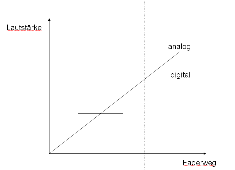

Hallo, Gemeinde,
ich bin mir nicht sicher ob ich mit der Fragestellung hier richtig bin, aber vielleicht könnte Ihr mir trotzdem helfen. Mir viel beim Abhören des Mitschnitts meines letzten Sets auf, dass die Linefader-Einstellungen meiner Midi-Konsole nicht über eine ausreichende Auflösung verfügen. Gerade zu Beginn des Mixvorgangs fällt mir deutlich auf, dass egal wie langsam und vorsichtige ich den Linefader bewege, die Lautstärkeerhöhung in Stufen erfolgt. Das ganze hört sich nicht optimal an, da der einzumischende Track nicht gleichmäßig lauter wird, sondern unvermittelt hörbar ist.
Mir ist bewußt, dass digitale Systeme Veränderungen in Stufen ausführen, aber die Frage ist, ob ich die Auflösung (bzw. die Anzahl der Schritte für einen bestimmten Faderweg) manuell verändern kann. Leider habe ich hierzu weder im VDJ Manual noch bei meinem Konsolenlieferanten (Numark) etwas gefunden
Zur Illustration soll folgendes Schema dienen:
In diesem Zusammenhang stellt sich auch noch die Frage, ob unterschiedliche Hersteller verschiedene Auflösungen auf ihren Fadern haben.
Danke und Gruß
Holger
Danke und Gruß
Holger

Hallo, Chackl,
danke für die Zusatzinfo's die mir helfen die Ursache besser zu verstehen. Wenn ich das richtig zusammenfasse, ist damit die wahrgenommene Qualität (bzw. die Angleichung an einen analogen Fader) von drei Komponenten abhängig:
1. Auflösung des MIDI-Hardwarefaders (7 oder 14 bit)
2. Abtast- bzw. Sendefrequenz des Controllers
3. Auflösungsfähigkeit von VDJ bezüglich dieser beiden Parameter (denn es nützt ja nichts wenn der Controller eine hohe Auflösung hat und die Software diese nicht unterstützt)
Könnte bitte jemand vom VDJ-Team hierzu was sagen? Denn ihr solltet das ja eigentlich am besten wissen.
Alternativ wäre es vielleicht auch eine Möglichkeit die Steuerungskennlinie des Faders zu verändern. Wenn ich mich an meine E-Technik Veranstaltungen noch recht entsinne, gab es bei analogen Potentiometern unterschiedliche Widerstandsverläufe, von expotentiell über logarithmisch bis hin zu linear und S-förmig. Wenn man so etwas abbilden könnte, dann könnte man im unteren Bereich niedrigere Lautstärkesteigerungsraten einbauen als im Endbereich.
Danke und Gruß
Holger
Danke und Gruß
Holger
