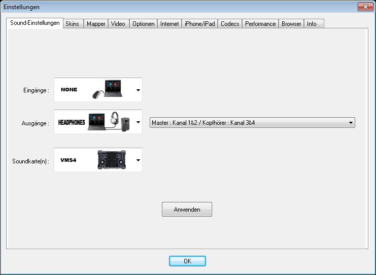

Hey leute
Ich habe ein Problem, und zwar bekomm ich es nicht hin vorzuhören mit meinem VMS 4.1.
Wie kann ich des machen das es geht. Ich hab schon seehhrrr viel getestet aber nichts brauchbares gefunden
Hier sind meine Einstellungen:
Wenn ihr noch Infos braucht sagt bescheid.
Sorry wenn ich ein Thema doppelt eröffnet habe aber ich habe nichts gefunden was mir weiterhilft.
Danke schonmal im Vorraus

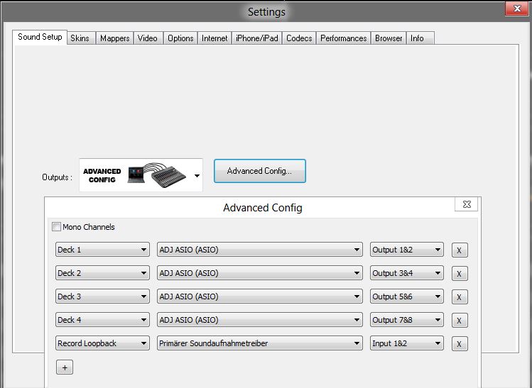

So habe ich bei mir die Einstellungen:
Sollten bei Dir auch so sein.
Record Loopback kannst Du weglassen.
Ist nur für Aufnahme bzw. streamen.

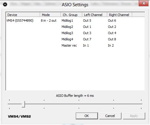

Bei meinen Einstellungen:
Deck 1 = Midilog 2
Deck 2 = Midilog 3
Deck 3 = Midilog 1
Deck 4 = Midilog 4
