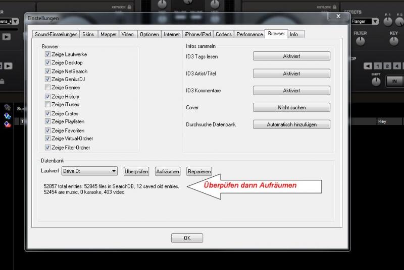

Hast du nach den jeweiligen Änderungen die Apply Taste bzw. die Taste zum Festschreiben/ Taggen deiner Änderungen gedrückt...?
EDIT: bzw. hast Du die Tracks danach über VDJ gescannt und zur Datenbank dazugefügt ?
geposted Wed 25 Jul 12 @ 6:54 am
versuche das mal.
Und dann wie Oben schon erwähnt zut Database hinzugen ;)
Dann sollte es klappen.
LG
Thomas
