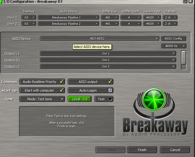

ich würde gerne weiterhin die 4 decks benutzen. wenn ich das richtig deute gibt es im panal von bw dj 4 outputs

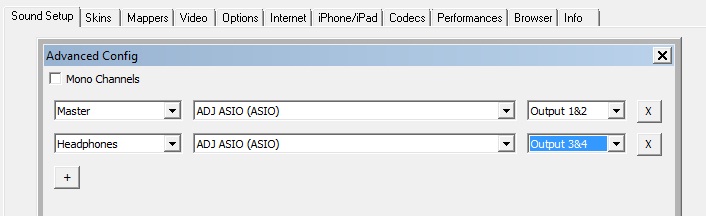

dann geh mal in die advanced config und route da nur den headphone mit 3/4 und das master mit 1/2 mit bw , mehr nicht routen
dann auf apply clicken

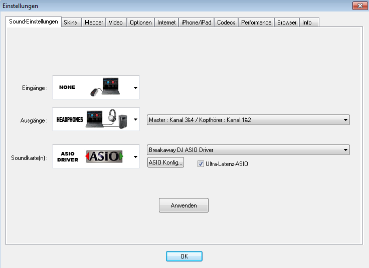

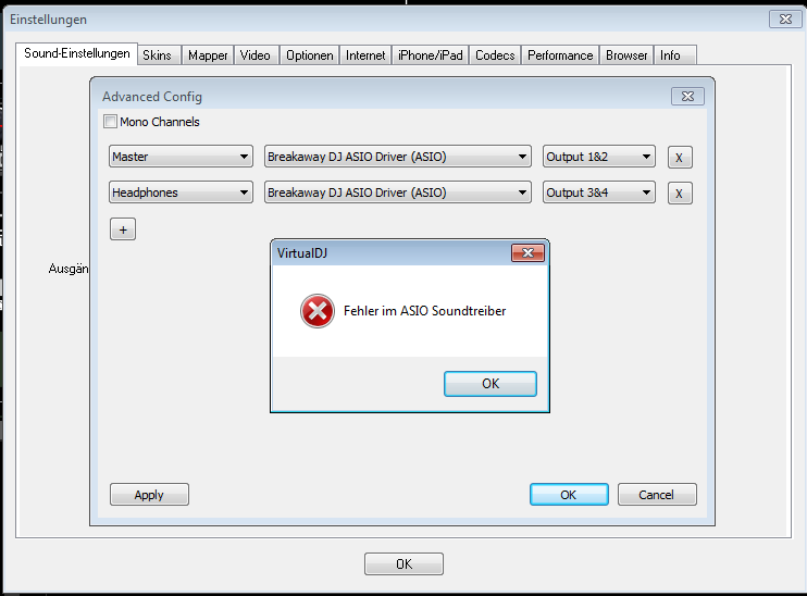

meinst du so ??
geposted Fri 25 May 12 @ 3:50 pm
ne, anstelle von none auf advanced config gehen
anstelle ADJ ASIO BW ASIO
geposted Fri 25 May 12 @ 3:58 pm

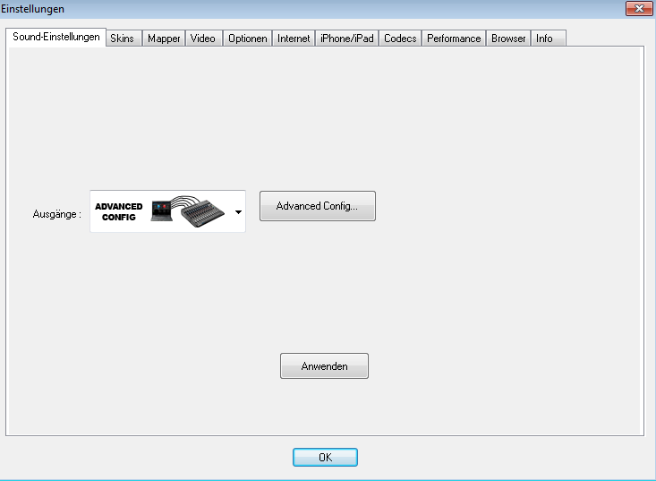

wenn ich das mache springt er mir sofort zu diesem Bild
geposted Fri 25 May 12 @ 4:03 pm
und nun click dort auf den button und stell das so ein wie oben beschrieben

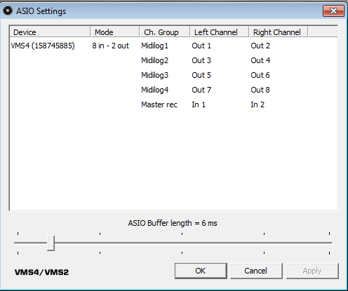

und den test ton bei bw? hast du die zuordnung immer noch so wie auf dem ersten bild von dir bei bw?
geposted Fri 25 May 12 @ 4:25 pm
wenn ich mir das panel anschaue habe ich zwar 4 out`s aber wenn ich mir die L1/ R1 bzw. L2/R2 anschaue, habe ich so langsam den verdacht dass es 2 Stereo Kanäle mit linkem und rechtem Kanal sein könnten.
geposted Fri 25 May 12 @ 4:26 pm
das ist auch so,
stereo master L1 R1
stereo headphone L2 R2
stereo master L1 R1

anbei nur noch mal eine kleine aufarbeitung von gestern abend:

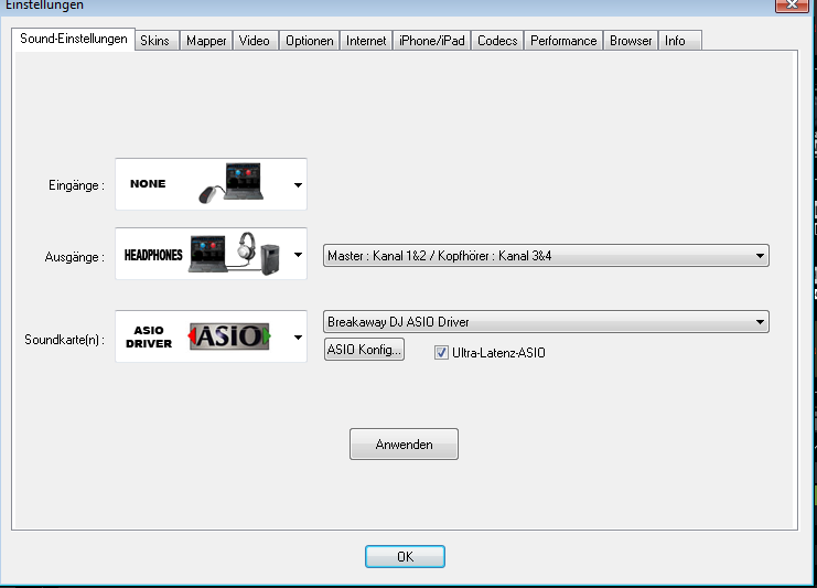

bw dj entsprechend kofiguriert, ebenso vdj, die sache funktioniert, aber eben nur so dass ich die tracks von allen (4) decks nur auf dem midlog 1 ausgang habe und nur mit dem dazugehörigen LF regeln kann. alle config. verianten ( siehe screenshots ) waren bisher ( leider ) erfolglos...
hoffe es findet wer ne lösung......bin gespannt..;-))
