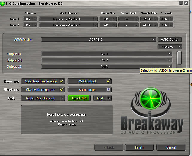

Wie bzw. was habt ihr denn getestet?
geposted Wed 30 May 12 @ 3:28 am
mal sehen ob ich die 2 stunden in kurzform bekomme:
vms im post eq modus
bdj configuriert, 2 piplines/ 4 outputs
die pipelines sind quasi die asiotreiber der einzelnen decks
die outputs stehen für die jeweiligen midlog kanäle
2 deck funktionieren die andern beiden nich
geposted Wed 30 May 12 @ 3:32 am

@PachN
Frage:
Bei der vms sind deck 1 und deck 2 über bdj configuriert. Der controller steht im post eq modus. Midlog 3 und 4 ( das ist bei mir deck 1 und 2 ) stehen auf usb. Da wahrscheinlich bdj den rest der soundkarte blockiert nun folgendes szenario. Wenn ich midlog 1 und 4 auf analog stelle, kann ich dies überhaupt in vdj konfigurieren und wenn ja, könnte ich dann deck 3 und 4 parallel zu meinen usb decks analog ansprechen. Bzw. Ist das überhaupt hardwaretechnisch möglich. Hintergrund: 2 decks werden über bdj versorgt, die anderen arbeiten " konventionell. ..... Nur mal so ein gedanke...bis die bdj 4 deck lösung kommt.
EDIT: Wenn irgendwelche befehle z.b. der lf oder der eq buttons dann im skin nicht übertragen würden( funktion natürlich schon)....also diesen kompromiss würde ich ohne weiteres eingehen.
Frage:
geposted Wed 30 May 12 @ 6:40 am

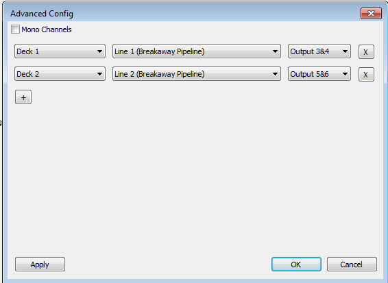

Füge halt noch 2 Decks hinzu, gib als Soundkarte die VMS an und eben die noch nicht belegten Outputs.
Dann noch zwei Inputs mit In 1&2 und 3&4 und
dann an den jeweiligen Kanälen an der VMS vorne auf analog stellen.
So würde ich es jetzt erst mal versuchen.

bei den inputs kann ich aber nur auswählen:
microphone
timecode 1-4
line in 1-4
record loop back
EDIT also ich meine bei der advanced config
microphone
timecode 1-4
line in 1-4
record loop back
