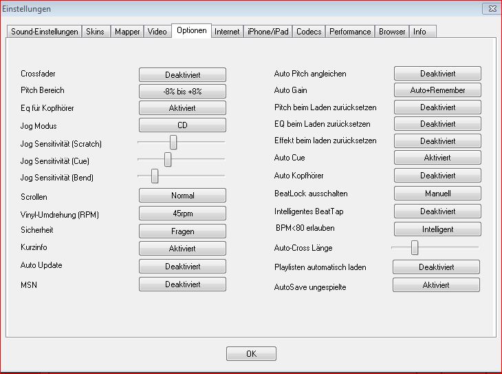

So, habe gestern Abend live getestet und es funktionierte auch alles sehr gut. Allerdings habe ich ein kleines Problem festgestellt: Das Jogwheel ist zu empfindlich, bzw. lässt sich zu leicht bewegen. D.h. durch denn Bass vibriert es so, dass das entsprechende Deck von meinem CUE-Punkt wegläuft...
Was kann man da machen und wie, Einstellungen im Mapper oder direkt was am Player justieren? Wie müsste das evt. Mapping aussehen?
Vielen Dank, Chris
Vielen Dank, Chris
geposted Sun 27 May 12 @ 4:35 am
In den Eintellungen dort wo die 3 Jog-Optionen sind (Scratch,Cue,Bend)..dort kannste das feinjustieren.
LG
Thomas
geposted Sun 27 May 12 @ 5:06 am
LG
Thomas
LG
Thomas
Dankeschön :-)! Manchmal sieht man den Wald vor lauter Bäumen nicht...
Werde es mal ausprobieren.
LG
Chris
geposted Sun 27 May 12 @ 8:44 am

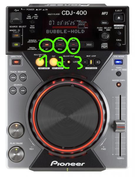

Brauche doch noch einmal Hilfe zur Steuerung bzw. Mapping der CDJ400:
Wie kann ich es erreichen, dass ich über die 3 Effekttasten des CDJ auf 1 die VDJ-Effekte, auf 2 den VDJ-Sampler und auf 3 das Hot-CUE steuern kann. Das Mapping sieht so aus, als könnte man das für jede Taste irgendwie umstellen, ohne was anders mappen zu müssen (Menü über Hold-Taste!?!?).
...Habe die Player gerade nicht hier um mal bißchen dran herumzudrücken und zu probieren, würde aber trotzdem gerne wissen, wie es funktioniert ;-)
THX
Chris
THX
Chris

Im Mapper steht, dass man mit der HOLD-Taste irgendein Menü öffnen kann!?! Was genau macht die HOLD-Taste denn, wie sie original gemappt ist??
Die auf dem Bild markierten Tasten 1, 2 und 3 sollen:
1: Einen mit der Maus vorher ausgewählten Effekt (z.B. Brake oder Backspin) starten oder stoppen.
2: Ein mit der Maus ausgewähltes Sample starten oder stoppen.
3: Zum ersten Hot-Cue-Punkt springen.
Wie der originale Mapper belegt ist, kontrollieren die Tasten 1, 2 und 3 jeweils das Hot-Cueing.
@Gamer354: Was meinst du genau mit Effektseite, Samplerseite und Browserseite?
...Sorry übrigens für die hässlichen Markierungen, hatte gerade keine Lust das ordentlich zu machen ;-)

1. effect active
-> start or stop the effect. you can also specify an effect by name ('effect "my_effect" active on'), or use a different effect slot ('effect 3 active').
2. sampler play
-> play the selected sample. syntax 'sampler play' plays the default sample. 'sampler 4 play' plays the fourth sampler slot.
Weitere Möglichkeiten für ein Mapping
3. hot_cue 1
-> if no cue point is set, set one at the current position. otherwise go to the cue point and start or continue playing. if in loop, set the cue point as new loop_in but keep loop_length. you can specify a number ('hot_cue 1', 'hot_cue 57') to work with several cues. number 0 or no number works on the last used cue.
Quelle: http://www.virtualdj.com/wiki/VDJscript_verbs.html
2. sampler play
Quote :
sampler play_stutter
-> play the selected sample. if already playing, restart from begining.
sampler play_stop
-> play the selected sample if it's not already playing, or stop it if it's already playing.
sampler stop
-> stop the selected sample. syntax 'sampler stop' stops the default sample. 'sampler 4 stop' stops the fourth sampler slot. 'sampler all stop' stops all samples.
sampler play_stop
sampler stop
3. hot_cue 1
