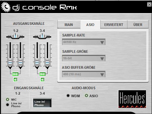

Hey danke für die Antworten, ich habs nun hinbekommen aber nur über Source 1:
Mit der Config, Problem hierbei ist nur das ich nun ijm linken Deck nichts anderes abspielen kann den um irgendwas zu hören muss ich den Mic-Lautstärkenregler voll aufdrehen und das Gain vom linken Deck ebenfalls! Der Mic On/Off-Knop ist aus, so gehts aber halt nur über \\\"Source 1\\\".
Ich möchte aber das es mormal funktioniert über den Mic On/Off Button. Ohne Gain, ohne Source 1 nur mit dem Mic-Lautstärkenregler.

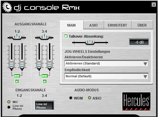

Okay, ich kenn mich da nicht so aus, hier sind noch weitere Screens.
Wo mach ich das? Finde genau diese Config nicht. Wenn die in VDJ gemacht wird -> ich habe nur die LE Version (beigelegt).
Okay ja das mit dem Mic-Recording geht bei mir da ich über Source gehe, danke.. Jetzt muss nur noch das normale - Talkover gehen :)
Zum 3. Link: Mit den Daten kann ich nicht viel Anfangen, Ich verstehe dass nicht.

Ich erkenne keine Fehler auf anhieb.....
Mach mal die Lautstärke auf voll (die Ausgabe), ob dann etwas ankommt.
Wenn ja, dann ist vom Mic die Ausgangsleistung zu gering.

Du hattest Recht, wenn ich meine Boxen auf Maximum hab hör ich mich ganz leise. Also d.h. ich brauch so ein Teil von Baehringer?

Hallo Vandaa,
du brauchst nichts kaufen, das Shure SM 58 geht bei mir einwandfrei, es muß an einer Einstellung liegen.
Im Herculestreiber mußt du links unten auf Line-In/Phono stellen, dann USB-Streaming 1-2 (Default) ankreuzen.
Und in den Virtual DJ Einstellungen Kanal 1/2 für Sound und Kanal 3/4 zum Vorhören. Dann muß noch die Laut-
stärke an der Console voll aufgereht und mit dem MIC-Schalter natürlich aktiviert werden. Hinten an der Console
muß auf Line-In gestellt werden. Wenn es dann nicht geht liegt es an deiner VDJ-Version das muß nämlich die
Pro sein sonst geht nichts.

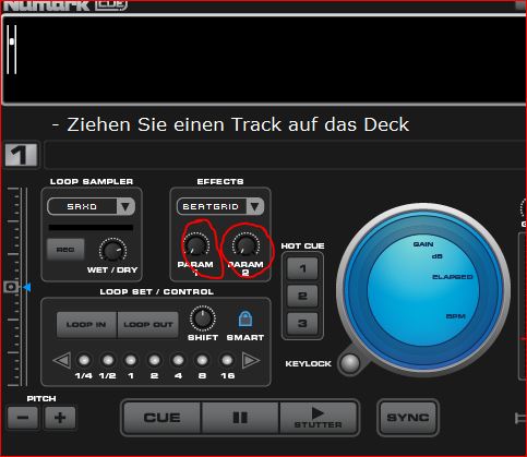

Hey Vandaa,
Wie kommt man auf dieses Programm, von dem du die Screenshots hast?
Ich kenn mich eig. ganz gut aus mit Computern, aber ich finde das Programm einfach nicht...

doppelclick unten rechts in der taskleiste auf das hercules symbol
geposted Sat 26 May 12 @ 12:00 pm
auf den Pfeil mal klicken, kann sein das das Symbol bei Dir versteckt ist :)

aber da hat sich noch eine Frage aufgetan...
Bevor ich mir die Hercules Console geholt habe, habe ich mit der 7er Version (Free) gearbeitet, dort konnte man das beatgrid verändern
geht das auch bei der 5er Version oder gibt es da nur das eine?
Würde mich freuen wenn ihr wieder soschnell antwortet
(Würde mich auch schon freuen wenn ihr überhaupt antwortet ;) )
Mal wieder danke im voraus
Pascal
geposted Sun 27 May 12 @ 2:23 pm
Ich habe mal die LE 5.2.1 gestartet, da geht Beatgrid, aber verstellen kann man da nix.
nur halt an/aus die beiden markierten Regler gehen jedoch bei den anderen Efekten teilweise.
(habe 5 LE,5,6, und alle 7er installiert,daher kan ich prima testen)
Richtig spass machts aber mit PRO :) da haste alle Wege offen :)
LG
Thomas
LG
Thomas
