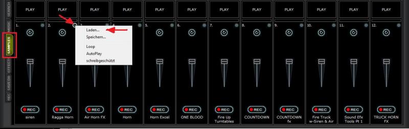

hallo, hat jemand eine ahnung wie ich zum beispiel ein horn oder einen sound effect auf eine bestimmte taste zuweisen kann. ich bekomm das einfach nicht hin und bis jetzt konnte es mir noch niemand erklaeren. das duerfte doch gar nicht so schwer sein oder? vielen dank

ich habe die le version aber zur zeit zur testversion aktiviert... muss ich das unter mapping einstellen? bekomm das da aber nicht wirklich gebacken...

ich glaub echt ich bin zu bloed dafuer! ich hab zb einen ordner mit soundeffekten (horn, sirenen, explosionen usw...) was muss ich wo angeben damit ich zum beispiel auf einer bestimmten taste das horn und auf einer anderen taste eine sirene habe???
Bei der LE Version sind die Sampler Einstellungen limitiert (eingeschränkt) . Schaue hier nach Software Vergleich was die verschiedenen VDJ Versionen können.
Bei den anderen Versionen sind diese mit F1-F12 abrufbar, die Belegung kann so geändert werden:
Wenn du deine Version registrierst so hast nach deinem Level Zugriff auf die Download Plugins sowie in deinem Download Center deine VirtualDJ Version zur Verfügung.
Registrieren kann du Hier: 'Modify my profile / Mein Profil bearbeiten' durch Eingabe der Seriennummer.
Gruss Mike
geposted Tue 29 May 12 @ 12:29 pm
ok vielen dank! ich habe es hin bekommen! jetzt kann ich richtig los legen ;-)
