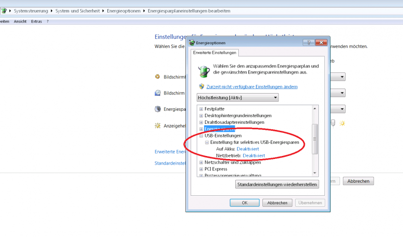

als zweites bitte eventuell mal prüfen, ob an deinen USB Ports die Energiesparfunktion aktiv ist. Wenn ja, dann bitte mal deaktivieren und nochmals testen...
greetz
rob
greetz
rob
geposted Mon 07 Jan 13 @ 7:48 am
Dies habe ich jetzt auch gemacht.
Es steht jetzt auf Deaktiviert, hat aber leider auch nichts gebracht.
Trotzdem danke für den Tipp ;)
MfG
MfG
geposted Mon 07 Jan 13 @ 7:57 am
