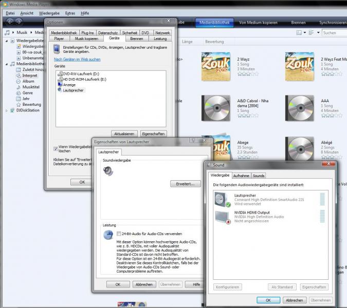

Probier es im Media Player unter Extra --> Optionen --> Geräte
Wählst Lautspecher aus und drückst auf Eigenschaften
Eigenschaften von Lautsprecher --> Erweitert und dort deine Soundcarte als Standard einstellen und ausprobieren.
USB Soundcarte muss eingesteckt sein vor der Einstellung.
Gruss Mike
Gruss Mike

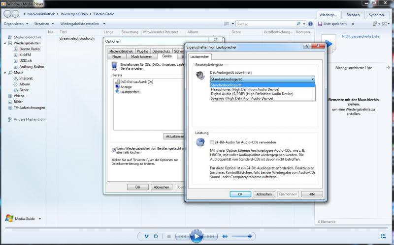

Dann hätte er aber so alle Sounds auf der eingestellten USB-Karte weil da an den Windows-Soundeinstellungen rumgewerkelt wird. Allerdings sieht das bei mir so aus:
Und so funktioniert es tatsächlich :-). Weiß allerdings nicht, wieso das bei dir anders aussieht. Eventuell, weil bei mir mehrere Ausgabegeräte zur Verfügung stehen oder weil ich die 7 Ultimate hab...
