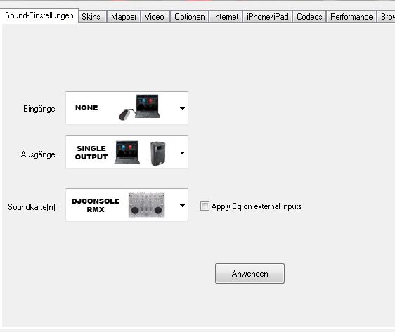

habe mir eine Hercules Dj Console RMX gekauft und bekomme kein Signal auf den Kopfhörer.
Würdet Ihr mir bitte helfen. Mit der Bedienungsanleitung habe ich es leider nicht hin bekommen.
Kurz zu meiner Schaltung:
-Laptop mit USB mit der Hercules Dj Console RMX verbunden.
-Boxen über RCA an Output 1&2 angeschlossen (funktioniert, Ton kommt an)
-Kopfhörer in einen von 2 Kopfhörerbuchsen gesteckt (kein Ton)
Wenn ich folgende Konfiguration wähle habe ich auf den Kopfhörern keinen Ton:
Und bei dieser Konfiguration habe ich Ton auf den Kopfhörern aber ich kann nicht mehr vorhören weil der Ton immer von beiden Decks zu hören ist. Und die Volume Regler sind dann auch außer Kraft gesetzt und laufen immer.
Bitte dringend um Hilfe.
Ach ja, Software habe ich die 7.0.5b Pro.
Gruß
Axel

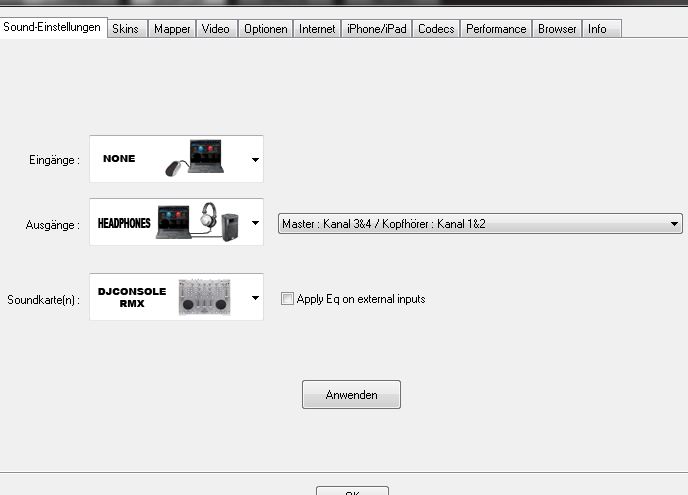

hast du den CUE-Master oder CUE.Mix Regler auf Master gedreht?? :-)
dreh mal dran und schau, obst du etwas hörst ;-)

Muss bei Headphones nicht der Master auf 1&2 liegen und die Kopfhörer auf 3&4 bei der RMX?

jetzt läufts. :)
Vielen Dank für die schnelle Hilfe.
Beide Sachen waren ausschlaggebend.
