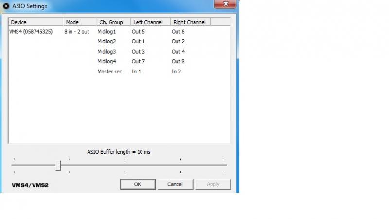

hallo ihr lieben bei mir ist auch midi 3 im ar...... nun wollte ich wissen ob ich midi 1 auf den linken teller einstrellen kann und midi 4 auf den rechten geht das ??? wenn ja bitte um schnelle hilfe
geposted Mon 13 Jan 14 @ 2:19 pm

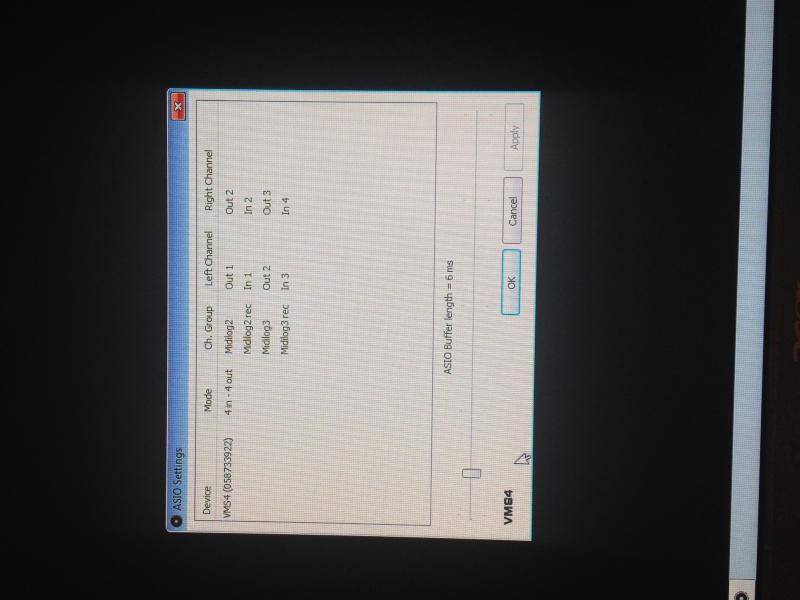

Bitte mal die Settings in deinem Asiopanel posten...
geposted Mon 13 Jan 14 @ 2:29 pm

start/ programme/ asio settings
geposted Mon 13 Jan 14 @ 2:35 pm
geposted Mon 13 Jan 14 @ 2:41 pm
VMS ausschalten, vorn auf 8 Out stellen, VMS einschalten.

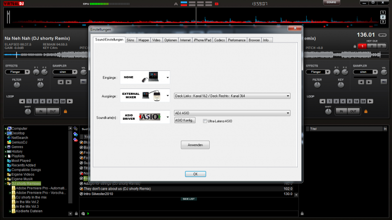

der fader geht an sich noch nur der muss ein bischen gedrückt werden ... wenn ich alle 4 nehme kann ich die aber nicht alle über den teller nutzen oder zb. line 1 u.2 auf den linken und 3u.4 auf den rechten ???
geposted Mon 13 Jan 14 @ 2:49 pm
Ich hab den LE-Skin grad nicht installiert, aber ich meine, Du kannst doch per Swap-Button im Skin die Kanäle "nach oben legen", oder nicht? Dann müssten sie auch per Jogwheels usw. ansteuerbar sein.
geposted Mon 13 Jan 14 @ 2:52 pm
habe auch nicht die le version habe die 7er pro version so nun geht midilog 1 auf links und midi 2 auf rechts hätte gerne doch midi 4 auf rechts
geposted Mon 13 Jan 14 @ 2:55 pm
