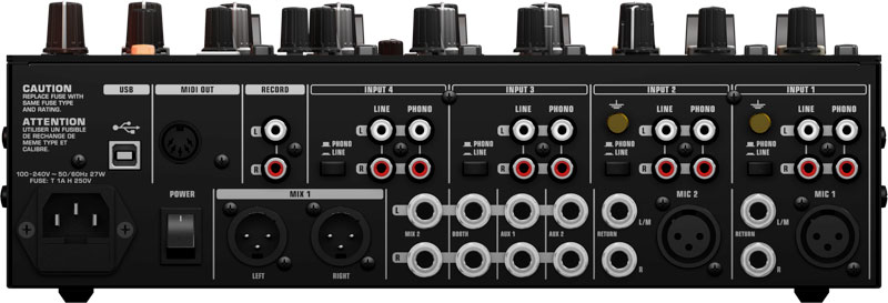

Hallo, weiss jemand, ob es für das NOX 606 einen Mikro-Adapter gibt?
Ich habe zur Zeit ein Mikro mit Klinke (ähnlich wie auf dem Bild), aber das passt leider nicht in das Pult :-8

kuckst du..
http://www.amazon.de/Adapter-Stereo-Klinke-Female-Male/dp/B005EKLG8G/ref=sr_1_4?ie=UTF8&qid=1339480864&sr=8-4
das wäre dann für mic 1 oder 2

http://www.thomann.de/de/cordial_ccm_1_fm.htm gibts auch bei Conrad sowas
das Kabel einfach ersetzen, statt zig Adapter drauf zu machen.

Ich muss leider einen weiteren Adapter nehmen, da an meinem Mic das Kabel fest ist .... ahhhhhh, beim Kauf mal wieder nicht aufgepasst!

lass dir ein xlr dranloeten oder machs selber

Hallo!
Du kannst auch eine DI-Box dazwischenhängen,so habe ich es gemacht,bei meinen Merry DV 1000 Mikrofon das hat auch festen Klinkekabel
Normal ist eine D.I. Box für Musikinstrumente am Mixer anschliessen,geht aber auch wunderbar mit Mikrofonen.
Wandelt auch das asymetrisch Signal auf symetrisch um.
Hast keine Störungen mehr und kannst sogar das Signal abschwächen.
mehr dazu in der BDA
so habe ich es jetzt gemacht ... läuft :-)
