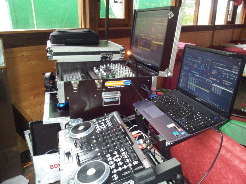

ich wurde gern die vms4 an das mischpult in meinem rack anschliesen da da auch ein großer flachbildschirm eingebaut ist geht das

willst du nur den Master-Ausgang oder alle 4 bzw 2 Decks einzeln an den Mixer leiten :-) ??

nur den master von der vms4 den halt in das analog mischpult zbs. line 1 dann ist halt mein frage wie stell ich das analog mischpult ei ( fader usw,)

Kommt darauf an.... Wenn Du am Mischpult regeln willst dann in der Software alle EQs auf Mittelstellung und den Master auf ~80%.
Dann alles am Mischpult regeln. Wenn Du am Controller mischen willst dann halt das Selbe am analog Mischer und die Steuerung am Controller.
Ansonsten einfach den Master Ausgang per Chinch an den Line in vom Mischpult.
