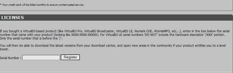

Dann Regestrier mal deine Version....denn danach kannst Du kostenlos die neueste Version laden hier auf der Seite.
https://virtualdj.com/users/edit.html
da die Serial eingeben , und dann auf Downloadcenter da ist aktuell die LE 7.0.5 ;)

Hier kannst du Deine Version von VDJ registrieren unter 'Modify my profile / Mein Profil bearbeiten' durch Eingabe der Seriennummer. Und hier kommst du danach zu deinem Download Center
Gruss Mike

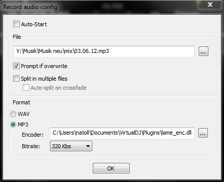

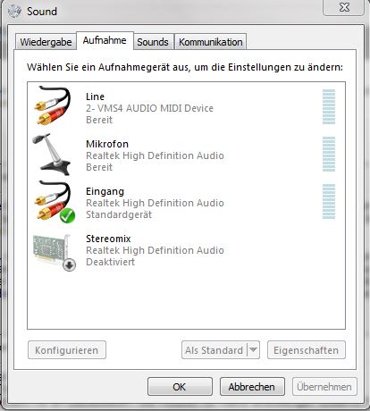

Bei der LE kannst Du nicht viel einstellen.
Was Du aber einstellen musst, ist der Aufnahme-Eingang in den Systemeinstellungen.
Hier mal ein Bild davon.
In VDJ folgendes einstellen. Einstellungen solltest Du hier finden.
Danach dieses.
Das letzte Bild sieht bei Dir ein wenig anders aus. Du kannst (soweit ich mich erinnere) nur "wav" aufnehmen.
Denn "lame-encoder findest Du unter C:/ -> Dokumente -> C:\Users\Dein User\Documents\VirtualDJ\Plugins.
Verkabelung wie von DJFrankyP beschrieben.

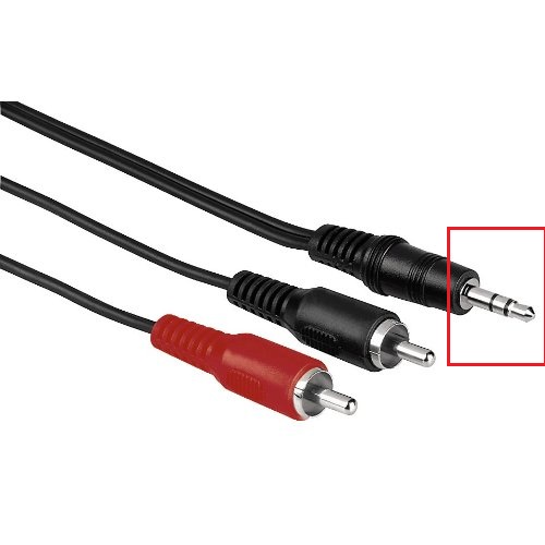

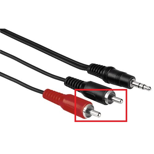

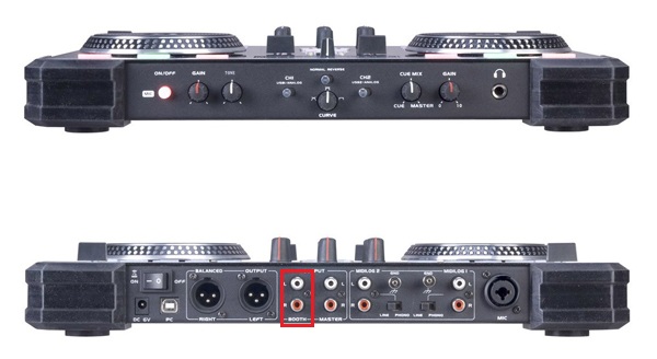

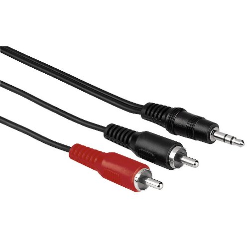

Du benötigst folgendes Kabel.
Die Cinch steckst Du wie im Bild (rot markiert) an.
Klinke in den Line-In vom Computer (nicht in den Mikrofon-Eingang).
Einstellung (Systemsound) wie oben schon gezeigt.
Kann bei Dir eventuell anders heißen (aussehen). Wie Du zu den Einstellungen kommst, ist vom Betriebssystem abhängig.
Aber normalerweise mit "Start -> Systemsteuerung -> Hardware und Sound -> Sound (Rest wie am Bild).
Dann bei Audacity den Line-In wählen, auspegeln, fertig.
Sollte es da (Audacity) Probleme geben, dann melde Dich nochmal.

Du kannst z.B. noch am System "drehen". So wie am letzten Bild zu sehen ist, gehst Du auf Deinen Eingang und dann auf Eigenschaften.
Da kannst Du z.B. den Aufnahmepegel regulieren.
