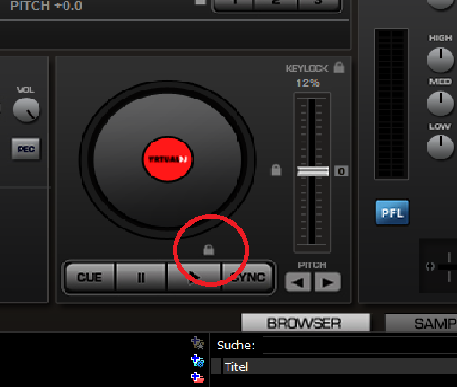

Bin ich denn soo blind??? Wo finde ich dieses Smart Play...
ich habe jetzt mehrfach in der Config geschaut... ich finde nur Beat Tap oder Beat Lock..
geposted Wed 20 Jun 12 @ 6:08 am
diese schloss ist für smartplay zuständig..
geposted Wed 20 Jun 12 @ 7:08 am
ok danke
