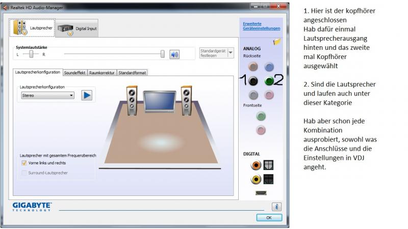

hab mir ausversehen 2 account erstellt einmal rogr003 und roger002 meine hardware hab ich hier regestriert ... sorry...
also hier mal meine aktuelle Einstellung
Das Handbuch hab ich auch schon studiert aber ohne erfolg ;)
geposted Tue 19 Jun 12 @ 12:50 pm
Du musst 2 Lautsprecherpaare d.h. Mindestends 4.1 kofigurieren.
geposted Tue 19 Jun 12 @ 12:53 pm
und dafür muss ich nun folgendes machen?
geposted Tue 19 Jun 12 @ 12:57 pm
In deinem screenshot hast du neben den boxen einen button Lautsprecherkonfiguration. Ich kenn jetzt das menue deiner soundkarte nicht, aber klick mal dort drauf. Da müsste dann ein pulldownmenue aufgehen mit verschiedenen auswahlmöglichkeiten.
geposted Tue 19 Jun 12 @ 1:01 pm
