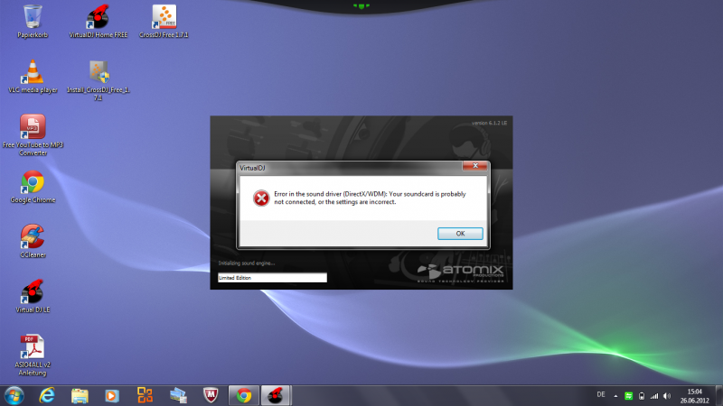

xD ja ich bin richtig frustriert :(
geposted Mon 25 Jun 12 @ 3:23 pm
ja ich kann dich gut verstehen...aber langsam hab ich das gefühl dass entweder dein rechner ne macke hat oder dein controller...
geposted Mon 25 Jun 12 @ 3:39 pm
Mhh ich habe das ja getestet es kam dieses probesound ueber die boxen also klappt das doch nur wieso ueber vdj nicht ??? :-(
geposted Mon 25 Jun 12 @ 4:19 pm
Ich versteh nicht wieso die tracks ueberhaupt nicht starten wuerde es laufen aber kein ton rauskommen wuerde ich noch checken ( vill sk vom controller kapputt oder so ) aber soo ???
geposted Mon 25 Jun 12 @ 4:21 pm

Das hat er ja gemacht. Zumindest laut Screenshots.
geposted Mon 25 Jun 12 @ 4:59 pm
Das mit dem Asio4all haben wir schon paar Seiten vorher geklärt. Der wird eben als Treiber (laut Anleitung) benötigt.
Ist aber anscheinend nicht auf der CD, bzw. wird er nicht standardmäßig mitinstalliert.
Jetzt funktioniert er auch so wie er soll, ohne rotem Kreuz beim Out. Wurde vermutlich vom System belegt, da er den Controller
als Standardsoundkarte im System hatte.
Er hatte auch die 20 Tage Probe (Full) aktiviert, die natürlich nach Neuinstallation nicht mehr funktioniert.
Nachdem der Treiber funktioniert, würde ich auch, wie atmega schon sagte, VDJ mal deinstallieren,
Registry säubern (z.B. mit CCLeaner) und neu installieren. Laut Anleitung Controller anstecken, dann installieren.
Hoffe für Dich, dass es dann endlich funktioniert.

habe es ja so stehen funzt nicht ich werde mal alles deinstallieren und säubern dann nochmals nach anbleitung installieren
geposted Tue 26 Jun 12 @ 6:20 am
alles runter geschmissen alles gesäubert alles peinlichst nach handbuch installiert und es funzt trotzdem nichts habe den controller getestet unter sounds dann den controller als standart und dann testen und es kommt ton raus also kann das doch eig nur an der software liegen ????
geposted Tue 26 Jun 12 @ 7:24 am
was nun ???
geposted Tue 26 Jun 12 @ 8:05 am
Deutet daraufhin, dass deine Soundkarte nicht erkannt wurde.
Findet Windows deine Soundkarte? Findet Asio4All deine Soundkarte?
geposted Tue 26 Jun 12 @ 8:07 am
