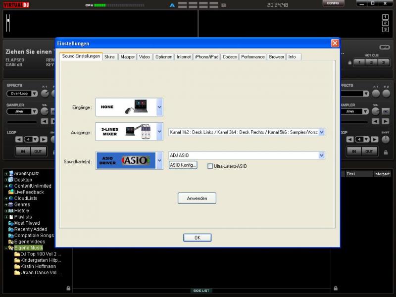

Geht auch mit 3-Line Externer Mixer am analogen Mischpult,dann hast du 2x einzelene Decks ,
und den Sampler auch auf einen separaten 3x Kanal,siehe Bild.
Die Soundkarte muss dann aber mehrere Ausgänge haben,oder du musst mehrere Soundkarten benutzen,
das funktioniert nur bei VDJ Pro Basic und VDJ Pro Full,weil die nur separate Deckausgabe unterstützen.
mfg,Dirk
mfg,Dirk
