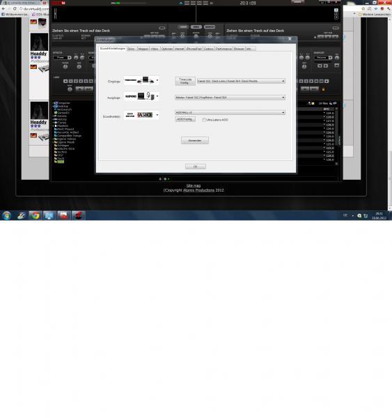

JEtzt auf einmal läuft der Treiber , siehe Bild, jedoch angezeigt wird nix :(
geposted Tue 19 Jun 12 @ 1:33 pm

Das mit dem ASIO hab ich, hab alle soundkarten deaktiviert... Nur jungs, guckt mal auf das Bild was ich gepostet habe, ASIO ausgewählt, in einem Setup video heißt bei dem jeniger der Treiber "DJ CONSOLE RMX ASIO", meiner is heißt "asio4lbla bla"...
geposted Wed 20 Jun 12 @ 9:26 am
Du hast den Asio4all installiert?
Warum nimmst du nicht den originalen von der Herkulesseite?
geposted Wed 20 Jun 12 @ 2:58 pm
Weiß auch nit wieso der drauf war, hab ich eben runter geschmissen um i welche Konflikte zu vermeiden....
Das hatte ich erst falsch gemacht, aber auch trotz "Dj console rmx asio" kommt die fehlermeldung..
geposted Wed 20 Jun 12 @ 3:16 pm
