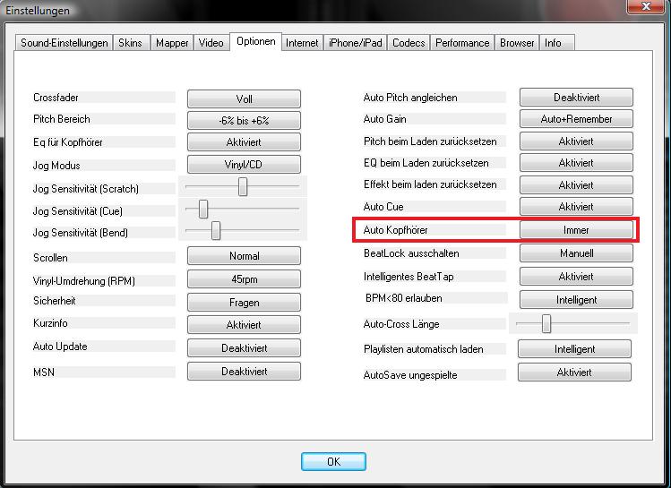

stefan-franz wrote :
Warum so umständlich....? Sogar automatisches Umschalten des Kopfhörers, wenn ein neuer Track auf ein Deck gezogen wird....
Lg Stefan
Lg Stefan
Hallo Stefan,
das hört sich interessant an...wie heisst denn der entsprechende Mappingbefehl dazu ?
geposted Wed 20 Jun 12 @ 1:17 am
Ganz Einfach... Auto Kopfhörer auf Immer
Gruss Mike
Gruss Mike
geposted Wed 20 Jun 12 @ 1:31 am

Obwohl OT: Mich würde das Programm interessieren, mit dem Du immer die Screenshots so schön markierst.
lg Stefan
geposted Wed 20 Jun 12 @ 4:13 am
Nennt sich Paint :D
geposted Wed 20 Jun 12 @ 4:23 am
lg Stefan
Gruss Mike
Gruss Mike
lg Stefan
wenn man mit Firefox arbeitet, gibt es ein tolles Tool das die Bearbeitung ( Ausschneiden und Markierungen einfügen) direkt im Browser ermöglicht. Nennt sich "Awesome Screenshot" und gibt es bei den add ons. Funzt natürlich nur für Browser Screenshots...
Sorry für etwas off topic
geposted Wed 20 Jun 12 @ 4:40 am
