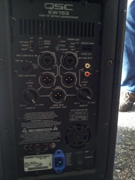

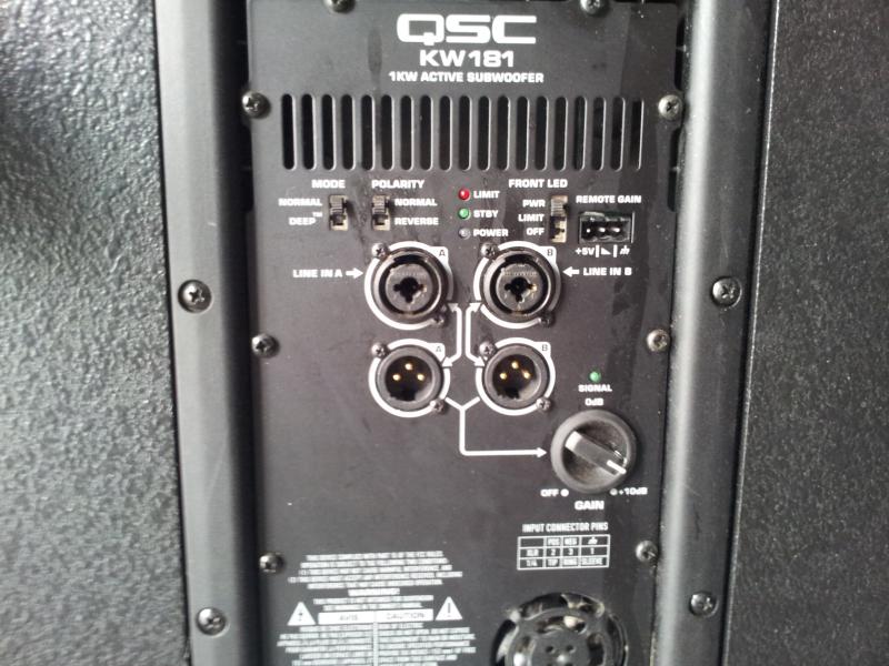

Morgen steht der Hauptschulabschluss an von denen ich die Tage schon einmal geschrieben hatte. Habe heute die Analge vom Verleiher abgeholt. Es sind 4 Subs QSC KW 181 und 2 Top QSC KW 153. Da ich bis jetzt noch nie mit aktiven Anlagen gearbeitet habe, wäre es gut, wenn mir jemand zum einen ein paar Infos vllt drüber geben kann, was ich beachten soll. Zum anderen, wie ich die richtig verkabel.
Die Anschlüsse des Subs:
Die Anschlüsse des Tops:

Ich würde nun hingehen und sie parallel laufen lassen. Wobei ich mir nur unsicher bin, ob ich den Ausgang A des Mischpults zuerst in Top oder Sub stecken soll und wie von da aus weiter. Außerdem wie ich die Schieberegler am besten positionieren kann. Bitte um Hilfe!

Es ist egal,
alle Teile sind aktiv! Das heißt du schleifst nur das Signal Kabel vom Mischpult weiter.
Das einzige wodrauf du achten musst, wenn die Musik läuft, ob du einen Bass invertieren musst. Also die Membrane beim Beat nach vorne oder nach hinten schwingt....einfach mal ausprobieren, aber am besten alle gleich stellen. ausserdem muss man darauf achten wo die Frequenz cuttet. Meistens ist das Bass bis 130Hz und dann das Topteil ohne Bassverstärkung arbeiten zu lassen damit zu mehr Power im Topteil zu verfügung hast. Sonst qält sich später die Endstufe.
