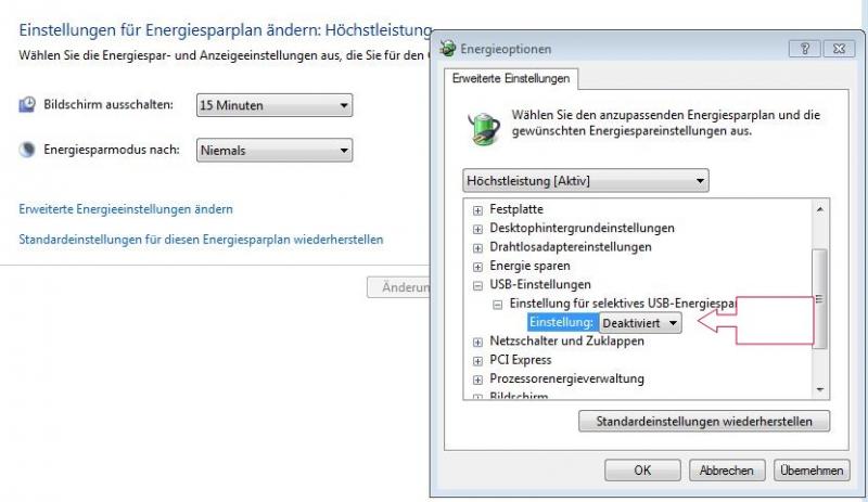

Stell mal bitte in den Energieoptionen auf Höchstleistung und das mit der USB-Stromversorgung wie im Bild einstellen.
und halt die aktuellste Firmware von Denon laden.

Danke werde ich gleich mal alles ausprobieren und das mit der USB Schnittstelle macht Sinn den im Grunde genommen ist das ja das Problem das der Controller nicht "connected" Wie schon erwähnt lauft mein DN 6000 ohne Probleme deswegen möchte ich nicht glauben das es mit dem AMD zusammenhängt. (Hoffe ich zumindest)
